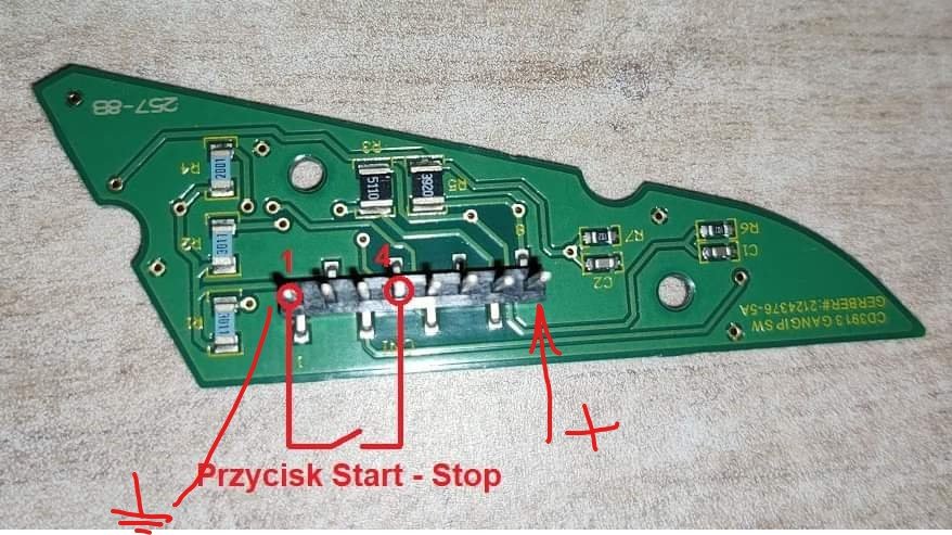

Psal jsem hlavam: @Pirmin @ACEMajky, co by o tom mohli vedet, jak je tlacitko zapojene, ale ani si nectou zpravy, tak jsem meril..
Ale vypada to nadejne a napajeni je na pinu 8 (+) a 1 (GND).
- Obrazek DPS je asi z FF, mondeo to ma ale podobne.
Pokud nekdo vi, ze to mam spatne, dejte prosim vedet.

diagnostikou vypni jen start/stop ... BMS zustane funkcni
jinak pin 1 je spolecna kostra, pres pin 4 se posila info o stisknuti tlacitka (ukostreni) a pres pin 7 se privedenim 12V rozsviti kontrolka S/S
