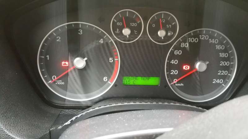

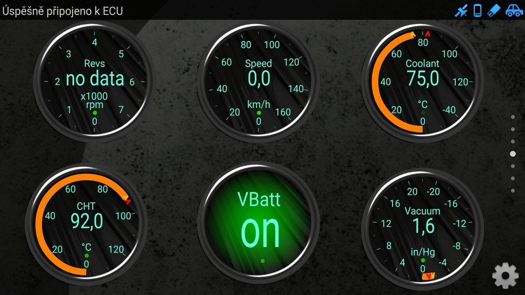

Re: Porucha ukazatele teploty 1.8 TDCI 2005
tak teď jsem to byl vyzkoušet a zde to je..
při nastartování kdy byla teplota 10 stupnů tak CHT zhruba nějakých 35 stupnů a ECT prostě nic neukazuje !
každopádně ukazuje hodnota Coolant temperature (FROM TCM) která byla nějakých 9 stupnů...
Po jízdě CHT se drží kolem 95 stupnů a Coolant temperature prostě kolísá, jak klesne pod 80 stupnů tak se hne i ručička na budíku..Zkoušel jsem odpojit ten snímač co je hned u filtru, ale nemá na to vliv, je to podle mě jen spouštěč ventilátoru, když je auto přehřáté ..nicméně posílám fotky vyfocené hned po dojetí...a vůbec se v tom nevyznám, 3 různé teploty....každopádně v testu přístrojovky je hodnota 115 stupnů a to je právě nějaká ta simulovaná, což by těch 115 bylo dobře ventilátor se spouští při 125 stupních to už mám ověřené.
JDe tam o hodnptu Coolant Temperature FROM TCM, co to je ???? Je to převod v budíkách ??
Focus CMAX 1,8TDCi 85kW
Me to smysl docela dava. S temi PIDy se nedelej starost ten Coolant temp je to same.
Ty teploty ktere ti to ukazuje jsou totiz jen 2. ECT ma totiz offset 40. Aby se prenasela jen kladna
cisla takze 0 = -40 stupnu C. V testu pristrojovky to teda ukazuje hodnotu bez tohodle
odectu - na mem FL aute to ukazuje spravnou hodnotu ECT s tim odectem 40.
Pokud ti pri jizde drzi stabilne teplota CHT - to je jedina merena. Dalsi vec je,
ze u meho auta se teplota na budiku vubec neridila pidem ECT, ale odpovidala CHT.
To si myslim, ze bude ten problem - ECT je simulovana nejakym prepoctem, protoze
cidlo je jen na hlave, ne ve vode. A u noveho FW v pristrojovce to vyresili tak, ze berou
hodnotu CHT a ne ECT a potom to drzi jak ma a nelita to.
Focus II 1.8 TDCi

A zase je divný, když auto stalo celý den, tak teplota CHT po nastartování byla cca 35stupnu,kdyz jsem ujel vzdálenost 15km tak CHT byla 97 stupňů, ale když jsem sáhl na chladič tak byl studeny
