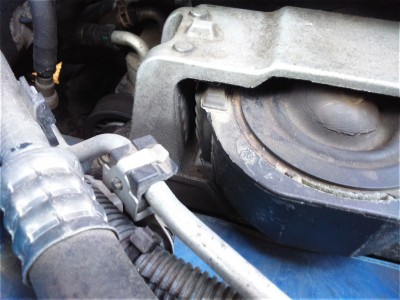

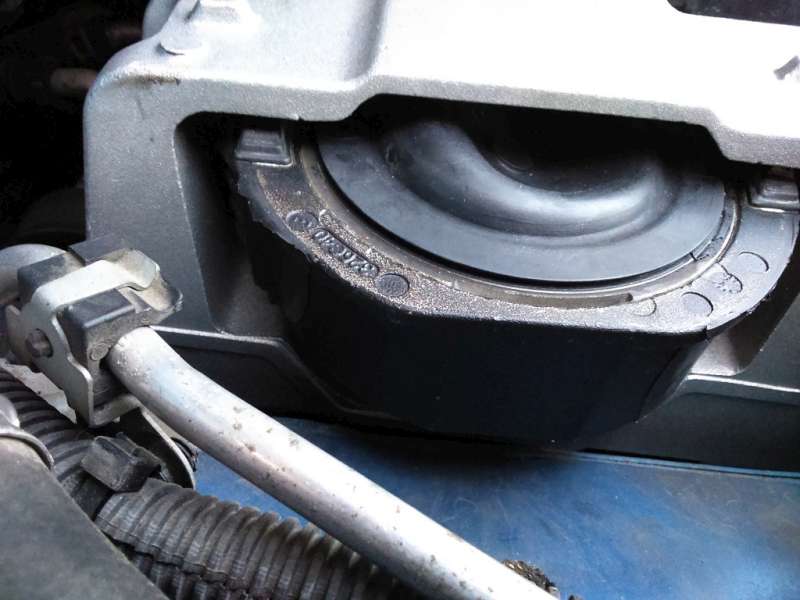

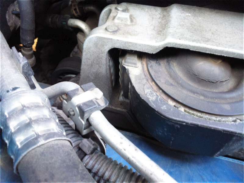

Příspěvek od vita_k » 26.06.2015 08:43
podle me uz sedi, kdyby byla fotka z boku, dalo by se to poznat. Takhle jen odhad.

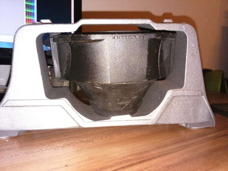

vymenil som pred dovolenkou silent hydraulicky pred spolujazdcom a po 2000km mozem konstatovat, ze sa podstatne zmiernilo cvakanie pri zmene zataze, ktore mi roky liezlo na nervy-teraz je bez vyrazneho cvaknutia prechod aj do zaberu aj zo zaberu...
neprijemne ma prekvapilo ze novy po namontovani takmer sedi uplne dole-na pohlad to vyzera velmi podobne ako stary,
nevsimol som si ako to bolo so starym ale teraz na volnobeh v tom silente pekne motor cvici hore dole ako to spravne ma byt

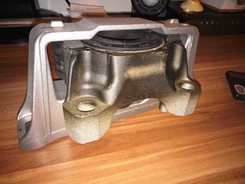

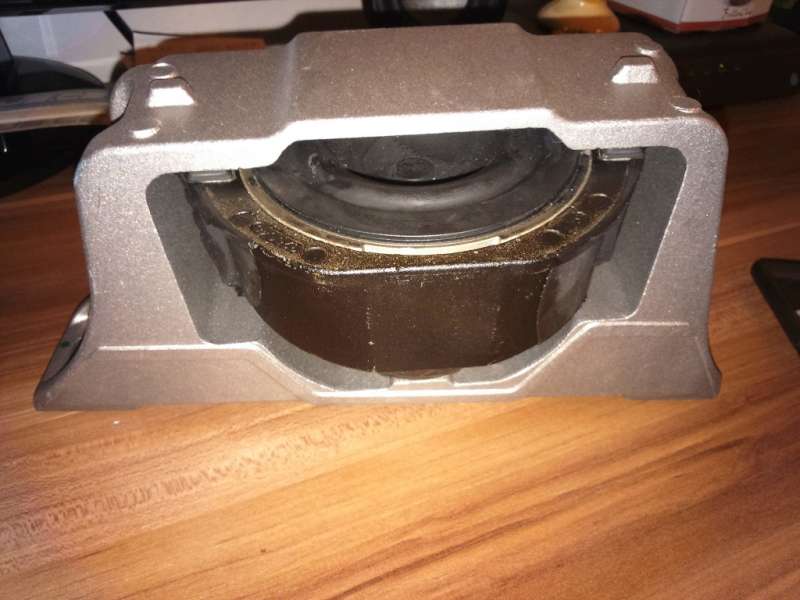

když se na ty fotky podíváš, tak rozdíl tam je, otázka co to udělá, až si sedne 8O

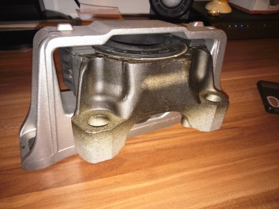

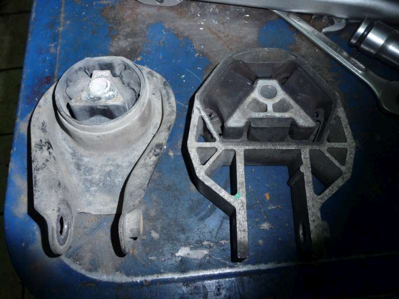

Rozdíl je to hodně velký :wink: strčím tam skoro prst, je tam opravdu cca 1cm-1,5cm místa. Něco mám nafocený, tak pak udělám návod :)

Foto

Příspěvek od phofy » 21.08.2015 08:54
To vpravo je náhrada? Nikde nemůžu najít ten vlevo a i podle OEM kódu mi to najde ten vpravo :cry:
Mohl by mi někdo najít finis kód silentbloku převodovky?
