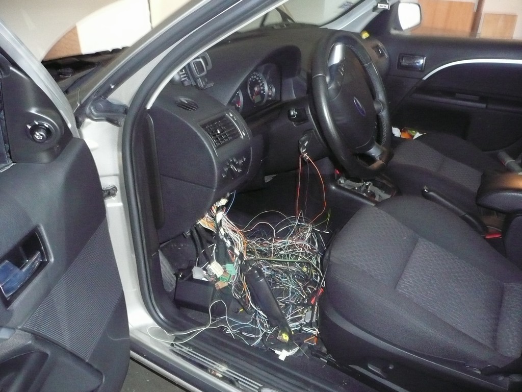

Konečnš mám tempomat funkční, celková cena do 3.000,- včetně aktivace...Ale ještě musim jednou do fordu, mechanik musí vyhodit přístrojovou desku a vymenit levé LCD aby se ukazovala ta ikonka tempomatu a možná i spotřeba a takové ty věci palubáku...za pár dní bude hotový videonávod. Celkový čas montáže 50minut + cca 2 hoďky u Fordu.

Myslím že pouhá výměna displeje ti nepomůže.
Jinak je to jak říkají tady kluci.
A optám se na něco z montáže ... měl jsi přípravu nebo ne?? Jestli ne, tak jsi asi superman :mrgreen: To totiž za tak krátkou dobu stihnout nejde (myslím těch 50 minut)
A co ti dělali tak dlouho ve Fordu?? Povolení je otázka 10ti minut
