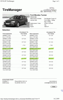

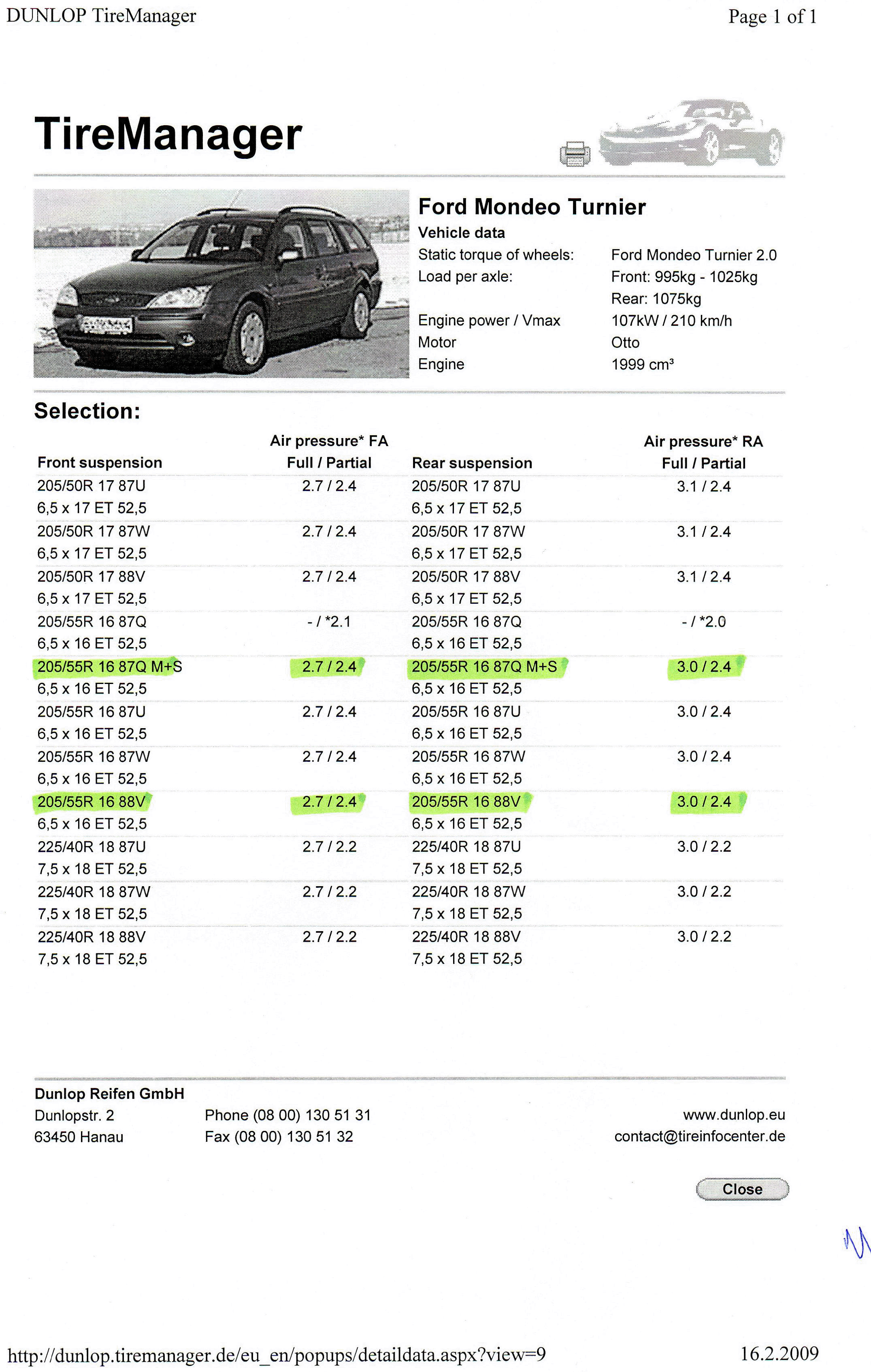

tak konečně se mi podařilo vložit tento obrázek od ballua, nevím proč, ale prostě ho to nechtělo pobrat :|

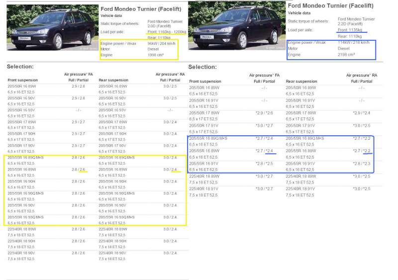

bobane: a aj prikladam este obrazok kde su tlaky pre nás TDCickarov :D ...
btw. vsimnite si zatezenie prednej napravy a zaujimavost ze pneu na 2,2 TDCi motor staci fukat menej ako pre motor 2,0 TDCi :idea:
EDIT: farebne odlišny text bol doplnený aby tento post bol jednoznacnejší , za predchádzajúcu nejednoznačnosť textu sa ospravedlňujem
Modelovy rocnik 2005+ motory splnajuce Euro4
