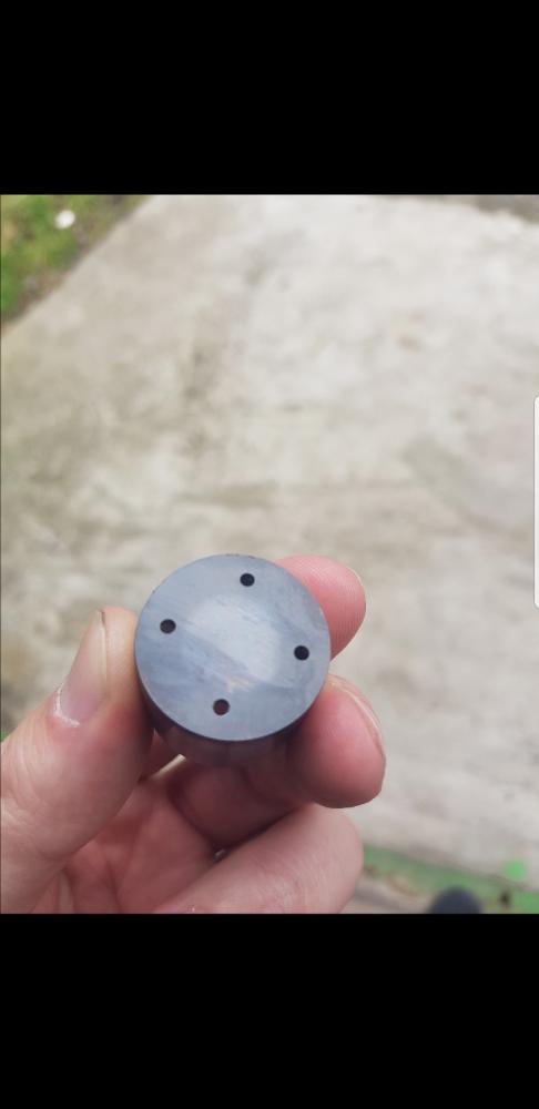

Ksanda
Příspěvky: 182
Registrován: 31.08.2018 09:39
Bydliště: Orlová
Příspěvek od Ksanda » 01.04.2023 07:15
Moje zdvihatko, najeto 51500. Olej 5w20 výměny co 10tkm.

Příspěvek od reckoname » 01.04.2023 18:03
Dle fotky vypadá v pořádku, nebo se pletu. Je to zdvihátko dobré u 1.0eb vyměnit taky při najezdu 80 tis.?

Příspěvek od Cowley » 27.07.2023 19:30
Ksanda píše: 01.04.2023 07:15 Moje zdvihatko, najeto 51500. Olej 5w20 výměny co 10tkm.
Ted jsem to byl nechat preventivne vymenit, 53 tisic, vypada uplne stejne.
Takze pri pravidelnych vymenach spravneho oleje zrejme neni duvod k panice :-)
