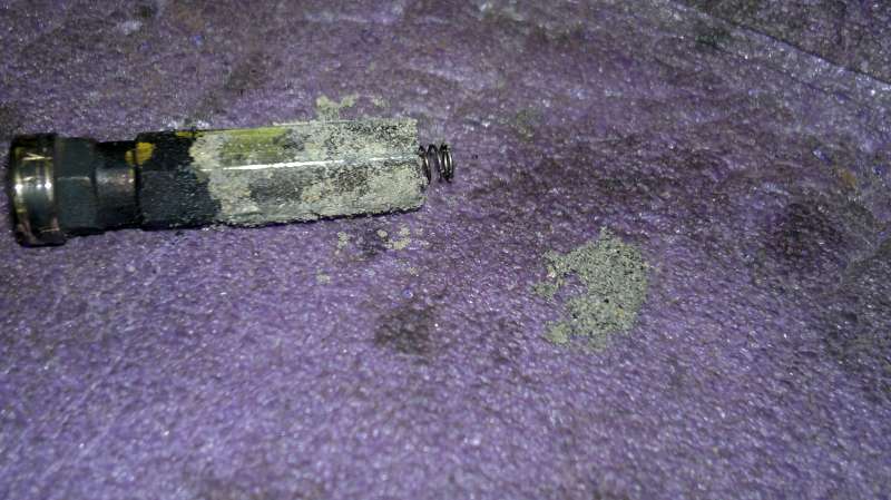

- Příspěvky: 19243
Re: LPG - výrobce AC
neco pro miru
Klvys
- Příspěvky: 2561
- Registrován: 20.01.2011 18:14
- Bydliště: Opatovice
Co to je??
- Příspěvky: 19243

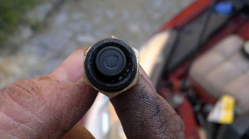

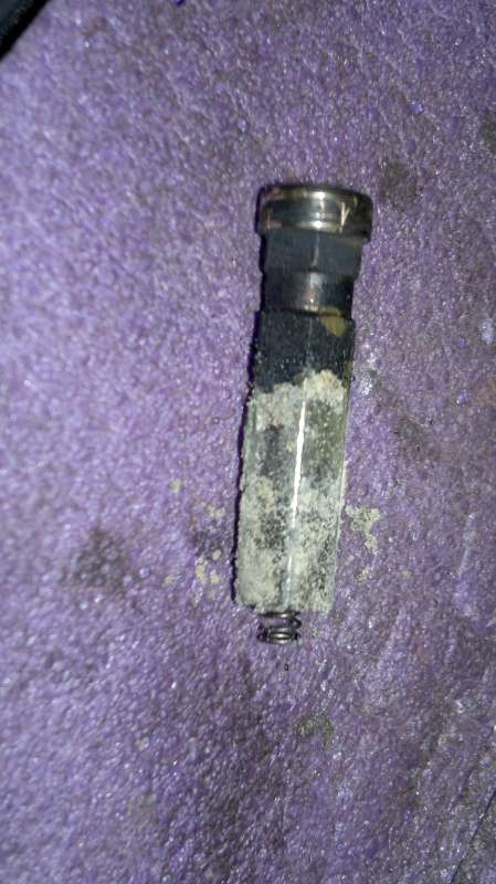

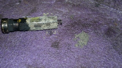

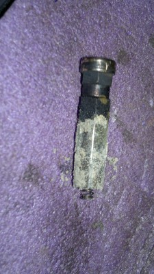

to je otviraci ventil vpredu v motoraku , plynar po vymontovani rikal ze to nemohlo fungovat , je to zasrane nejakým praskem a jakoby zakarbonovane , po ocisteni chodil jak po masle . poznal to ze v motoraku po prepnuti na plyn nic necvaklo .
- Mira
- Příspěvky: 2616
- Bydliště: Třebichovice

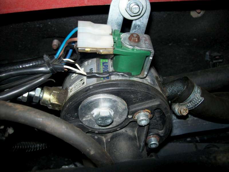

odkud přesně je to vymontovaný??
- Příspěvky: 19243
jak je ta maticka nad zelenou civkou , tak ta se povolila , sundal tu civku , a zustala tycinka a to je to na te fotce .
