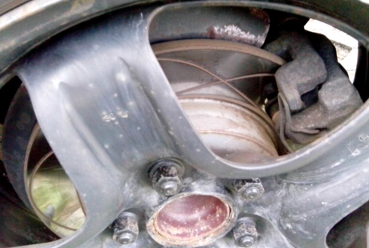

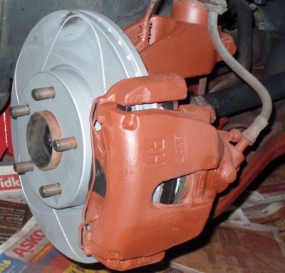

Také si myslím, že originály vydrží nejdéle, i když záleží, co se s nimi dělá. Moje přední vydržely 170 tkm a kotouč měl hranu 1mm a druhá sada destiček (poprvé měněno někdy kolem 80 tkm) měla cca 2mm. Před sundáním to vypadalo takto: Vyměnil jsem to za ATE PowerDisc a destičky Maxgear a trochu ošetřil antikorozním sprejemspeedy píše:mám na autě taky Brembo, zadní již pár tisíc za sebou a přední jsem dělal předevčírem. Tak uvidíme, jak to bude s výdrží. Mám 220tis, originály vydržely vcelku dost. S korozí nemám problém, zadní jsem natíral já a přední jsem koupil natřený:-) Provoz ukáže...
Spíš mě zajímá, jestli je správně, že jsem tam nechal barvu na té kontaktní ploše (Etzold píše, že se nové kotouče mají očistit, já jsem to pochopil tak, že se hlavně mají případně odmastit).

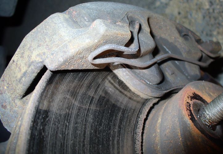

Jinak na těch zadních mi originál kotouče + první destičky vydržely až do 140 tkm, kdy jsem je už musel vyměnit, protože se začal odlamovat materiál z destiček. Kotouč měl také hranu kolem 1mm a destičky spíš už jen 1-2 mm. Auto bylo venku asi 2 dny se silně zataženou ruční brzdou (zvednuto na výměnu oleje a ošetření spodku) a pak jsem při brždění občas slyšel takové loupavé zvuky. Po čase jsem rozebral brzdy a zjistil, že jedna destička má 1/3 plochy odlámanou. Nemyslím, že by originál destičky byly nějak nekvalitní, prostě jsem je špatně používal (?)

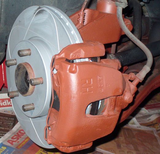

Při výměně jsem tam dal to samé jako vepředu (ATE PowerDisc a MaxGear destičky) a po první zimě se objevila rez v těch dřážkách a na obvodu, ale brzdící plocha je OK. Vypadá to takto: Brzdí dobře (dost dobře na to co potřebuji, na STK bez problémů), jen mě trochu štve, že pískají. Možná je to tím, že jsem tam nedal tu pastu proti pískání (světle modrá od LiquiMoly), takže to zkusím doplnit a případně je také natřít jako vepředu.
Máte někdo zkušenosti s pískáním (krátce při začátku brždění), jestli je to tou chybějící pastou nebo je to vlastnost destiček ?
