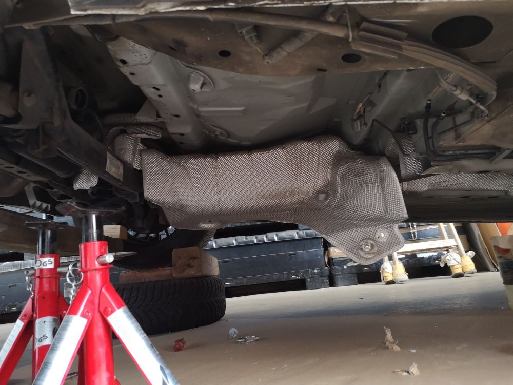

- Příspěvky: 13656
Re: Spotřeba Focus 1,6 74kw
No tak na parkovišti bych to dělat nechtěl. Takhle vyměníš čerpadlo a ani na tebe neprší.
Takhle to tam vypadá.
download/file.php?id=149408&mode=view
