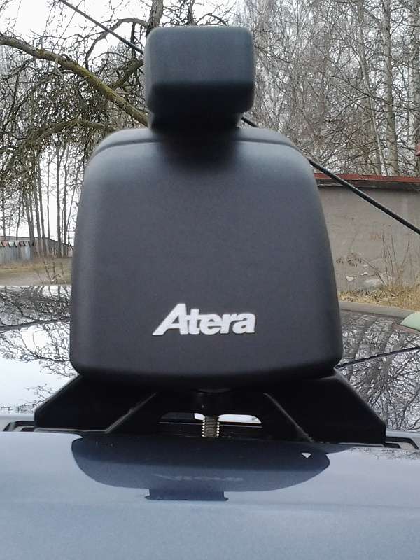

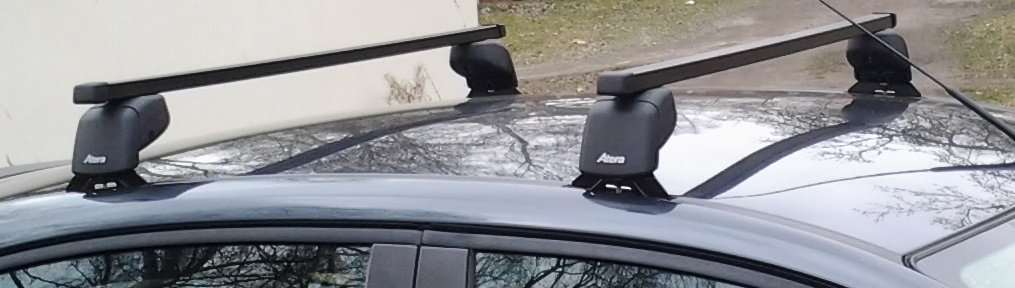

Tak za 3 hodiny jsem měl hotovo. Díru ve tmelu okolo šroubů jsem ještě uzavřel akrylovým tmelem, aby tam případně neteklo.
Stejně se chci zeptat, jestli jsem to namontoval správně. Pořád mi je divný, že packa se okolo šroubu opírá jen o ten lakovaný tmel z výroby, který sem nekuchal. Celkově je to pevný, ale kapku divný.

Máš to, zdá se, dobře..
Akorát ta Atera.. kolik tě to vyšlo?

No, vypadá to fakt divně. Vždyť to musí dělat za jízdy strašný bordel
Vždyť to nic nekryje.

Jenom bych chtěl ještě říct.. pod tím tmelem si měl plastový šroubek. Tak ten tam posléze zase zašroubuj, jinak ti ten závit časem zrezne krytka nekrytka. Montoval jsem už desítky Focusů a ty které měly již otvory používané(tmel vyřezaný), tak všechny jsem musel závitníkem prořezávat.

Kolik stály nevím, protože mi je přinesl Ježíšek.
Za jízdy to prakticky žádný hluk nedělá (vyzkoušeno i v dálniční rychlosti). Napoprvé jsem ale zapomněl zaslepit díry vespodu tyčí a to byla pekelná fujara, skoro jsem ohluchnul.
Příčníky budu mít na autě napořád. Ale kdybych je sundal, tak tam samozřejmě vrátím ten plastový šroubek.
Ateru jsem naživo ještě neviděl (Focuse s tyčema možná tak jednoho z rychlíku), tak se chci ujistit u někoho, kdo je má.
Doplnil jsem foto do předchozího příspěvku.

Ateru jsem nemontoval, do Focuse jen Thule, ale podle mě to máš dobře.
Není sice běžný, aby to bylo takhle odkrytý, Ale připevněné to bude správně. A opírá se to prostě o ten tmel, ale on ten tmel po stranách už není měkký a nejde proříznout, jen v okolí toho závitu.
