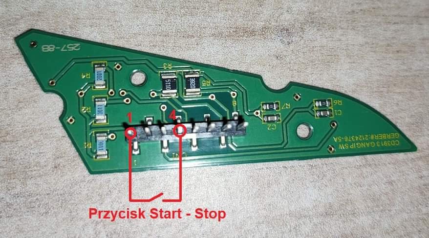

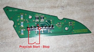

Asi pujdu cestou vypnuti SS pres modul z aliexpresu, co mi zmackne tlacitko. Mel by prosim nekdo napad kde vzit 12V po startu motoru u tlacitka vypnuti SS? Mozna je takovych 12V primo u tlacitka. Nema nekdo zjisteno?
- Příspěvky: 6814
Re: BMS + start/stop
A proč to nevypneš přes diagnostiku?
