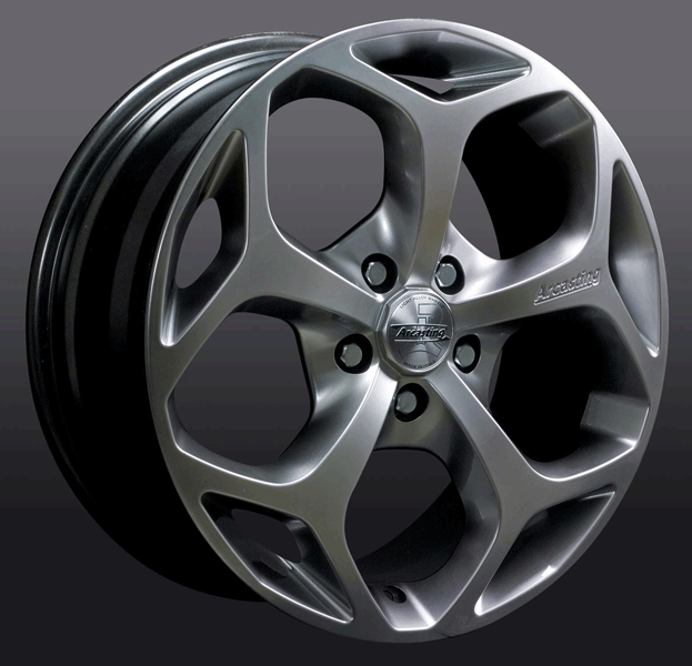

kedze neviem najst 17" disky ST, myslim, ze som sa zameral na tieto. co vy nato?...teda hlavne, chcem na ne aj navliect kolesa Michelin Pilot Primacy XL205/55...zmesti sa to do mojho focusa?

ved si kup 18-ky ST disky

rozmyslal som nad tym, ale obavam sa, ze budem musiet dodrzat profil gumy, ak nechcem robit dodatocne zasahy do blatnikov (alebo ine co by bolo treba - nevyznam sa). a ja chcem tam dat "normalne" gumy kvoli nasim cestam, lepsie napisane necestam (preto 205/55 a nie 205/50). rovnako je dolezita aj cena kombinacie disk+guma....a otazka - je treba uvazovat aj o vykone motora? ci napriklad 100koni utiahne 18" kola....

jaaj.. zirafak ta nebude mat rad za ten rozmer na 17-ky

anubis...ides do neorigo diskov,co nieje podla mna az taky problem,ale urcite nebudu mat parametre/myslim tym sirku disku a et/ako original.Ak k tomu pridas tuto pre mna nepochopitelnu pneu 205-55-17,kontakt s lemom karoserie,popripade inou castou karoserie je veeelmi pravdepodobny,takze ked uz aftermarket disky,tak odporucam aspon predpisovu 205-50-17 pneu :idea:

Jiný rozměr bych určitě nedával resp. určitě ne 205/55 R17. To radši slev z nároků a kup si 16" 205/55 R16.

:-(...tak to mam smolu...cize usetrim cca 45tis..
....som si myslel, ze ked zratam 18" a 40% z 225mm (teda 90mm),tak je to cca to iste ako ako 17" a 55% z 205mm (teda 112,75mm). celkovo by mal byt priemer kolesa dokonca o nejake desatinky mm mensi...ale az teraz som si vsimol, ze vybrane disky maju rozmer 7x17 a nie 6,5x17 ako je v technicaku...

kvoli pol palcu by som si hlavu nelamal.focus fl 2008 ma uz aj 7jx17 a na rozdiel oproti 6,5-tke ti aj tak nikto nepride.dolezite su predpis pneu a rozumne et :idea:

Přesně. Já měl na minulém Focusu disky 7Jx17 ET 43 a pneu 205/50 R17 a nebyl žádný problém. Myslím že je plno aut, které nemají disky s ET, které je uvedeno v TP. Plno lidí ani neví, že nějaké ET existuje. Důležité je, jak píše Žirafák, mít rozměr pneu dle techničáku a šíři disku a ET dát tak nějak v mezích.

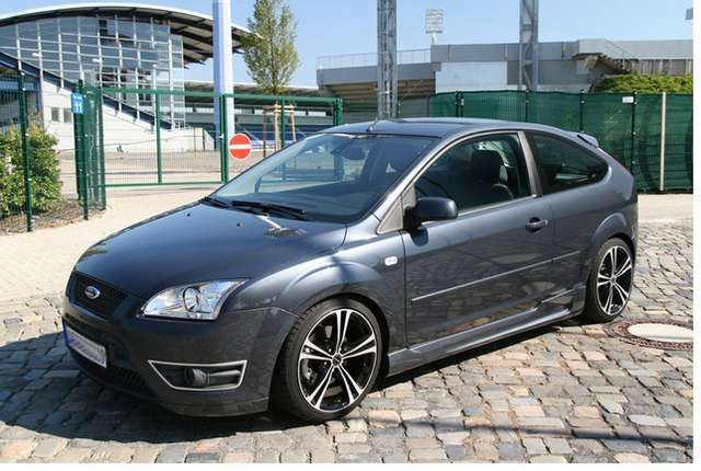

Jak našetřím chtěl bych koupit Borbet XL, 17". Myslíte že by k mé barvě tmavá kola slušela? Mě se teda líbí moc. (Na obrázku jsou 18")

taky to byl můj favorit , já myslím že budou vypadat pěkně i v 17 palcech
