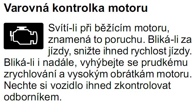

Také bych se chtěl přidat do diskuse, protože mi opravdu najednou začal motor při prudším přidání plynu ošklivě cukat, po přečtení tohoto témata, jsem koupil a vyměnil svíčky (mimochodem koupil jsem originály ve fordu za 360kč - 4ks). Po této výměně cukání zmizlo, ale po čase se (asi 700km) se to objevilo znovu - sice opravdu mnohem menší míře, jen občas (studený motor a nízké otáčky) ale když to dojde někam do kritických otáček ne do červeného pole, začne i problikávat oranžová kontrolka motoru (varovná kontrolka motoru
), když tedy uberu plyn, celé se to uklidní a jede normálně dál.
Chystám se tedy ještě vyměnit kabely a cívku. Co vy na to?
Předem dík za odpovědi.
