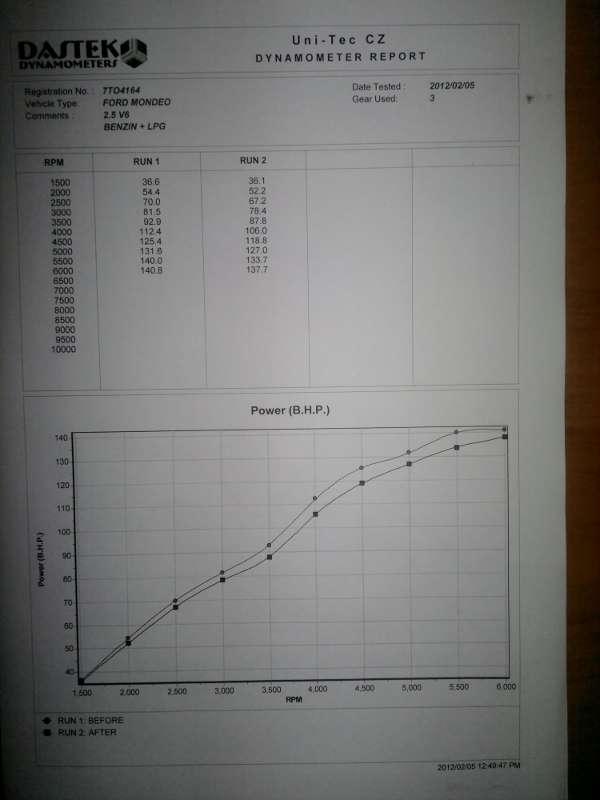

Jen tak pro zajímavost jak to je s výkonem na BA95 a LPG
Taky mě to zajímalo a využil jsem nabídky pro změření výkonu s oběma palivy a tu je výsledek. Je to výkon měřený na kolech auta a rozdíl vidíte sami
Osobně jsem spokojený

v tom grafu jsou otacky a to druhy je co?

výkon na kolech v koních

a vykon na kolech je nizsi nez v realu?to cislo mi totiz nesedi,tak se ptam jak debil
ale jinak super,ze s plynem je to skoro totozny

Jasně, výkon na kolech je menší než udávaný výkon motoru. Máš ztráty na převodovce, diferáku, kolech, pak různé řemenice,.... Rozdíl je cca 15-20%
