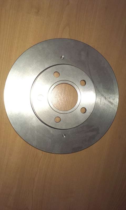

Důlky jsou mělký díry... :D jinak pro upřesnění každej důlek je jinak hlubokej a výměna kotouče by měla nastat když zmizí ten mělčí.

Co na tom nechapes? :D Dulky su plytke diery, tie take plytke jamky na kotuci. Niekedy tam byvaju dve rozne hlbky. Ak sa zjazdi na uroven tej plytsej, mal by sa vymenit kotuc.

No dnes som ich prisahám bohu hladal ale nenašiel. Majú byť niekde v strede dosadacej plochy kotúča? Či ako kde? Je isté že sú na všetkých kotúčoch?

Jj mají to jen některý značky. Určitě to mají bremba.

Tak aby sme sa nehádali, t je dôkaz...sú to kotúče Brembo a jedna jamka je naozaj plytčia (mělčí :mrgreen: )
