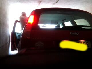

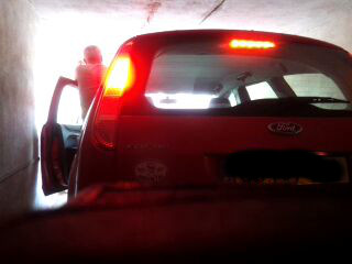

Příspěvek od Wolodyjowsski » 11.06.2014 20:52
stano. píše:
Nepér píše:Jenže mně se nelíbilo, jak při sešlápnutí brzdy jezdí nahoru a dolu ta přední světla. S LEDkami v brzdovkách to nedělá a svítí to skoro stejně. Kdyby to byly nějaký bludičky, tak to tam nenechám.
Toto je rozumny dovod. Mam v blizkom okoli taketo FoFo. Takze. Ma tu niekto odskusanu 21/5W LED ziarovku do zadneho svetla? Taku, ktora spolahlivo nahradi tu vlaknovu :?:
Ano.
Koncovka svítí výrazněji než ta na červeno obarvená žárovka za desetikačku obarvená na Motorcraft za 300/kus.
Brzda docela slušný, několikrát jsem to kontroloval ve dne i po setmění, zatím všichni moje brzdová světla včas viděli a dneska jsem s LEDkama prošel bez problému STK.
