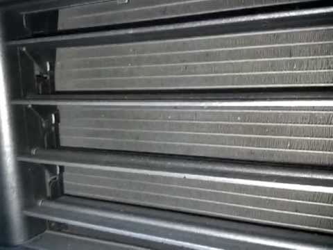

Re: Aktivní maska chladiče - je k něčemu?
Příspěvek od Anduril » 11.06.2014 09:36
Neco takoveho (je to az ZA mrizkou co je v narazniku):

xmedeko
Příspěvky: 14
Registrován: 06.06.2014 13:55
Příspěvek od xmedeko » 12.06.2014 08:12
Tak jsem koukal na za mřížku jak psal Anduril a stahovací žaluzie tak opravdu jsou. Akorát některé zavřené, jiné otevřené, jedna chybí. Tedy přesně tak, jak to popisoval technik ze servisu Auto Novák. Kód FINIS bohužel neznám.
No nechám to opravit a uvidím, jestli se nám sníží spotřeba paliva, jak propaguje Ford :P Podle něj to má spořit až 2% díky lepší aerodynamice při vyších rychlostech a dále pomoci při startech v zimě. https://www.youtube.com/watch?v=WIixELzJSP0
