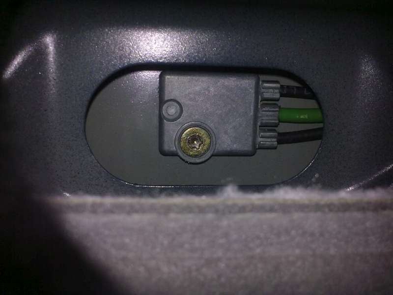

Tahle krabička dělala bordel.Uvnitř byla zkorodovana,k ni vedou 3 kabely.Ten zeleny je antena k radiu.Slaby černy kabel k Navigaci a ten druhy černy tak to nevim k čemu je??? Vechny jsem odstřihl a napojil napřimo ten zeleny.

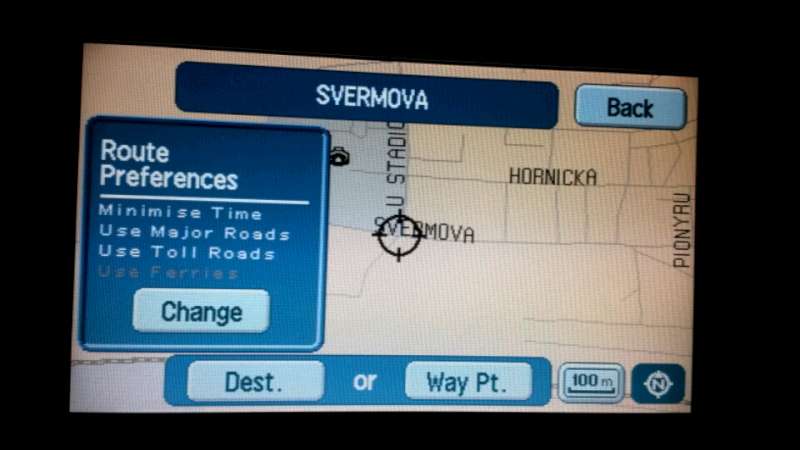

Dokázal by někdo poradit? Dodělal jsem do svého auta Denso. V dvd mechanice byly nějaké mapy 04/05, ale na Densu byla bílá obrazovka (bez mapy). Tak sem vypálil ze zdejších odkazů novou mapu 11/12 a vložil do auta...Denso psalo abych čekal, že načítá mapu. To jsem ale po 10minutách vzdal a vypálil jeste update. po updatu už to ty nový mapy vzalo, ale opět to neukazuje žádné mapové podklady. Nic, jen bílá obrazovka.

Dnes sem udelal malej pokrok. Mapu to ukaze pri zadavani adresy. Po vypoctu trasy uz ale ne. A v servisnim modu mi to pise ze mam v pi*i anteny. Dokonce 2

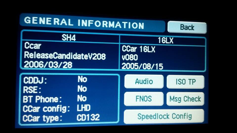

čaute lidi, měl bych na Vás dotaz, včera jsem chvíli jentak seděl v autě a přemýšlel jsem jak se dostanu víc do Densa, jenže to Denso umí spoustu věcí a vůbec nevím co, co znamená. Je tam spousta zkratek, vše v angličtině, koukal jsem na youtube na videa a ukazovali tam nějaké servisní menu pod nějakým kódem a nevím zda ten kód mám taky a k čemu to je abych se tam dostal, jde v tom rádiu něco změnit či nastavit?. Rád bych o tom věděl víc, třeba to umí víc věcí a nikde sem na netu nenašel žádný pdf soubor s nějakým manuálem nebo něco takového nebo vysvětlivky k určitým zkratkám.
