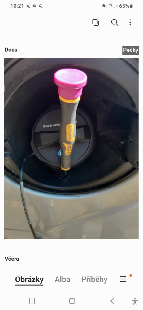

Zdar chlapi, nevíte někdo kam vede hadička TUBE ASSY DRAIN č.1371026. Začátek je za dvířkama nádrže mimo šroubovací víčko hrdla.
(Focus mk2)
Díky.

Na fotce je v té dírce zasunut šroubovák, kdyby jste nevěděli z popisu o co jde.

Re: Bezzatkova palivova nadrz
To je odtokový otvor "na bordel", resp. na vodu ktorá ti napríklad naprší alebo v umývačke natečie do priestoru nádrže, tak aby mala kadial odtiecť...vedie to tipujem niekde okolo zadného blatníku cez plechy von z auta - najjednoduchšie to zistíš asi tak, že tam naleješ trochu vody a odpozoruješ kde pod autom vytečie
O.K. díky moc, myslel jsem si to, ale jistota je jistota
