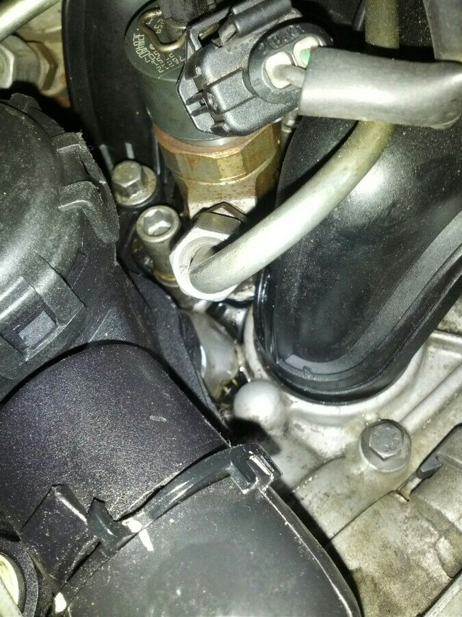

bill.da píše:taky tam mam olej ale rozpojil jsem tu hadici jak na foto ukazuji prstem a vni mam po stenach hadice olej kdyz jsem tam strcil prst tak jsem se zaspinil neze by tam vylozene stal olej tak si rikam nemuze to vitikat odtud?
tak jsem byl u jednoho ford servisaka a ten na 90 procent rikal ze me ten olej tece ste hadice na tom spoji jak ukazuji prstem nekdo menil vzduch. filtr a na tom spoji jsou ulomene ty plastove zaklapky a ta hadice je ve spoji zvrknuta projizdim net ale tu hadici v nahradnich dilech nemuzu najit novou nebo pouzitou kdyby nekdo vedel predem dik je to 1.6 tdci 66kw ford focus 2

stoji 2.8 tis. jestli ji chces novou. ale dal jsem tam dva plast pasky, ktere ji drzi stejne jako u nove...

to je teda pekne mastne :bebng: :bebng: muzes to nejak popsat jaks to upevnil nebo foto by neslo

tak jsem ten odfuk pridelal lip to tam nedrzelo ani orygynal ocistil olej u trysky projizdka a olej je tam znovu tak asi striky pretesnit jeste bych je skusil pretahnout momentakem ale nakolik? a jeste jsem si rikal ten plastovy dil jak je vnem vicko na olej pod tim je taky tesneni? nemuze to tect odtud? a jeste bych mel jednu otazecku ohledne turba jsem ve spatnem vlakne ale jenom kdyz budu odelavat sitko z holendru k turbu jak ho vitocim potece odtud olej?

4 Nm plus 75 stupňů. Ale asi potřebuješ nové simerinky

tak jak jsem psal ze jsem ten oddech utesnil a ze tam byl potom znovu olej ktery jsem ocistil tak ted jsem stim jeste jednou jel a ted jsem se dival a je tam jenom mastno zadna louzicka tak treba odtekl nejake zbytky a bude to dobre ono by to chtelo nekde poradne ostrikat vapem pak bych to poznal hned kdyz umivate motor tak zadelate altik a vstriky bych mel taky zadelat ty kontakty?
