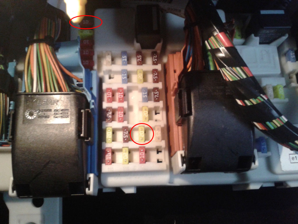

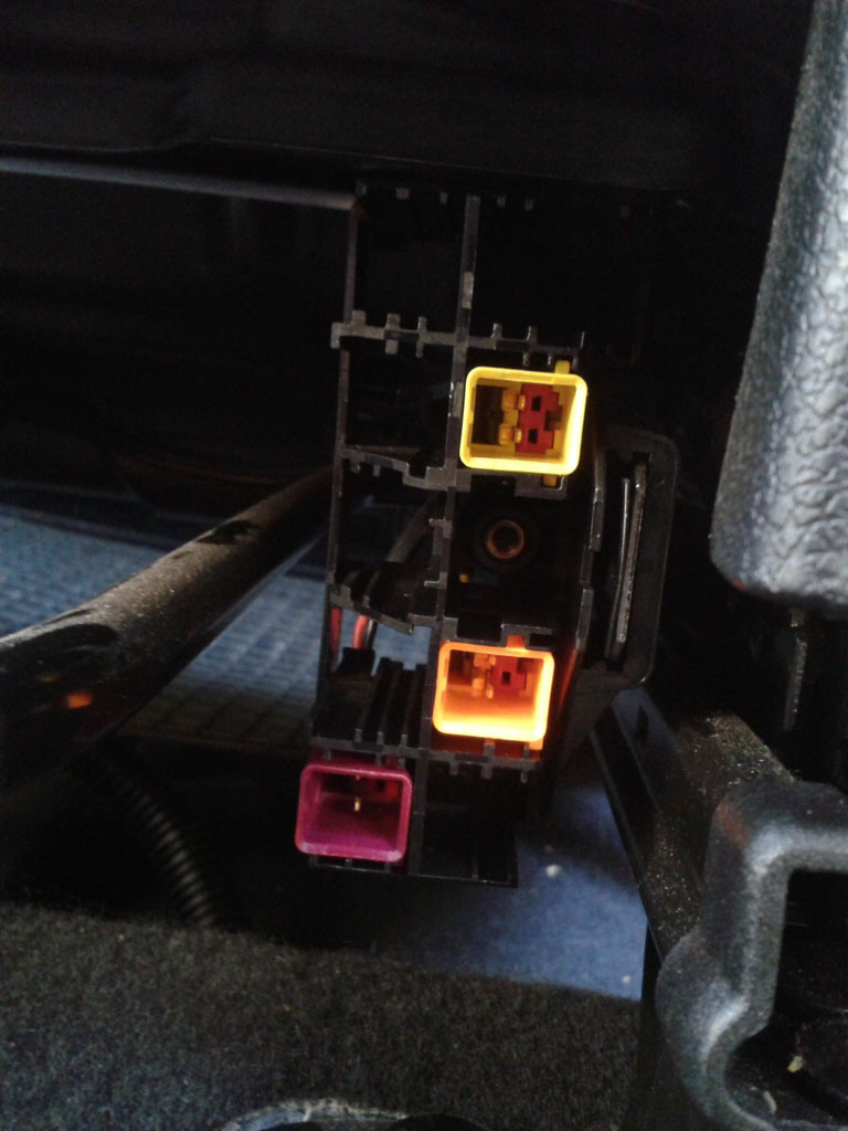

Ahoj,
zima se už pomalu blíží a tak jsem se taky rozhodl pro dodělání vyhřívání předních sedadel.
Konektory pod sedačkou a pojistky mám naštestí přesně jako v návodu (modelový rok 2010) - v příloze posílám obrázky.
Poradíte chlapi, kde nejlevněji pořídit potřebné díly? Případně jestli někdo něco nemáte nebo nevíte od koho to sehnat.
