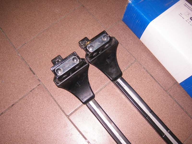

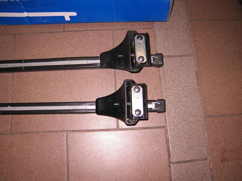

nevim zda to patri uplne sem, ale zkusim to.
Dnes jsem daval na auto pricniky do T-drazky co mam na strese a nejak nevim, zda je jedno kam to namontuju nebo to musi/melo by byt v nejakem urcitem miste/mistech? Nerad bych aby mi to nekde uletelo.. montuje se to jen takovou kovovou destickou, ktera se vsude do drazky a pritahne sroubama.. je tam na muj vkus nejak moc otvoru :-) je mi jasne ze se to pritahuje do tech zuúžených míst..
dekuji :-)

Je to jedno kam to dáš.
Ty jakoby výřezy, které nevíš k čemu jsou, mají určitý význam pro originální příčníky od Forda.

aha fajn, no ja se lekl, protoze mlyeko psal ze to mam dat na ty vyrezy s teckou, ale to asi kdyz nemam orig. tak je to jedno.. uvidim jak ve stredu dam rakev na strechu, tak s tim stejne budu soupat podle ni.. diky za upresneni a uklidneni :-)

Opravdu je jedno kam toho Cruze dáš. Ty vykrojení "navíc" v T drážce slouží pouze pro originální nosiče, kde se nosiče aretují takovou jakoby pákou.
Klidně si o tom zjisti víc sám, ať máš větší klid.
Jo a k tomu, jestli to drží nebo ne... tak například originál nosiče na Ford Galaxy do T drážky, tak ty mají tyto destičky plastové, to bysi teprve koukal a nevěřil, že tam ten nosič zůstane. A velmi často dochází k jejich zničení přetažením.

No ja sel do neorigo protoze na to moje suchtani... :-D a ta cena :-)
dobre budu verit ze to bude drzet :-D diky za nazory
