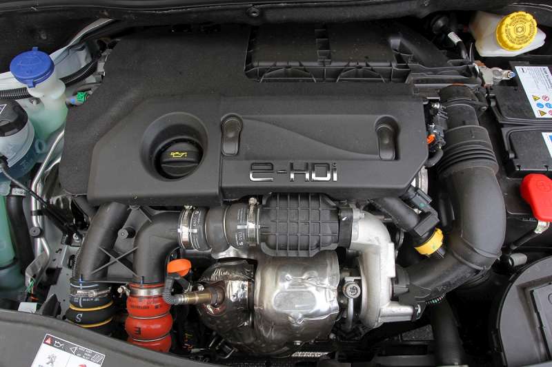

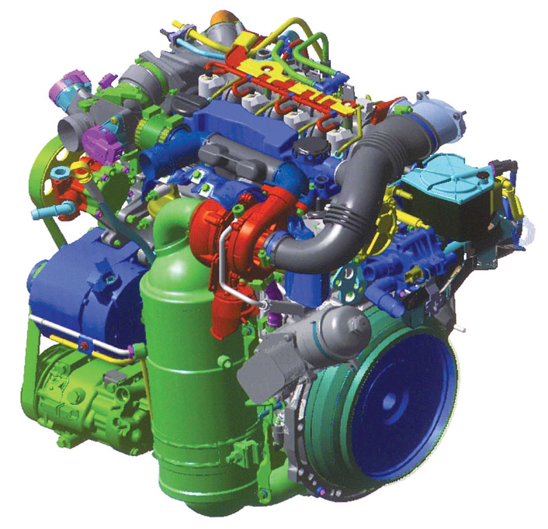

Příspěvek od V12 » 18.02.2014 12:56
Na obrazku je posledna verzia eHDI, je jasne vidiet, ze mazanie turba je uz vyriesene uplne inak, ako mal povodny 1.6HDI. mazanie turba je oznacene ciernym - kuk do prilohy.

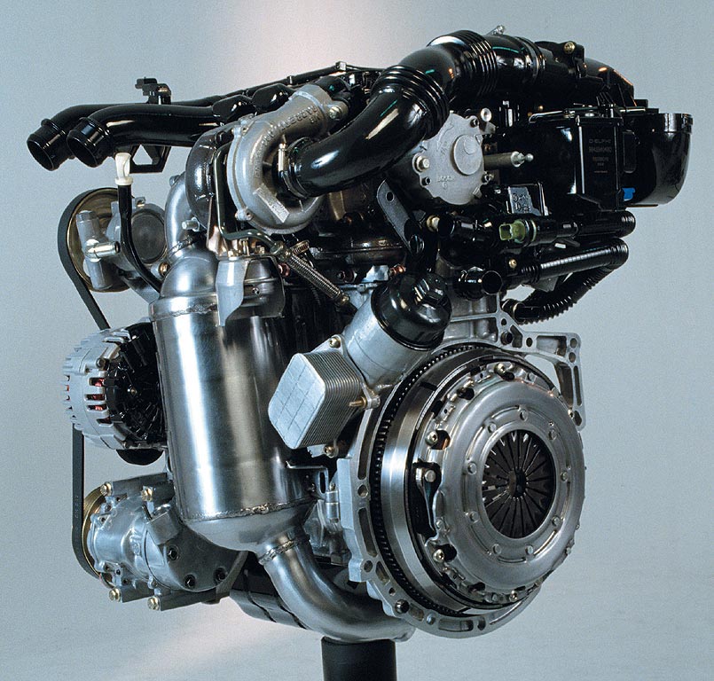

Příspěvek od pzad » 18.02.2014 20:45
V12 píše:Na obrazku je posledna verzia eHDI, je jasne vidiet, ze mazanie turba je uz vyriesene uplne inak, ako mal povodny 1.6HDI. mazanie turba je oznacene ciernym - kuk do prilohy.
A podobne to ma aj TDCi (toto je z mojho)

Nasiel som 3 rozne verzie:
asi stara verzia (stary Peugeot206):
novsia cca 2012 (novy Citroen C3):
Nie je to tak, ze ten strieborny plech, co asi chrani DPF pred ochladzovanim naporom vzduchu, tak obaluje DPF a ma jediny otvor do strany, ktory smeruju na trubku mazania turba? Takze teplo od DPF sala na tu trubku.
eHDI:

Příspěvek od pzad » 18.02.2014 22:45
Mozno zalezi od turba. Pokial je GT1544 tak trubka ide rovno dolu. Pokial GT1544V tak trubka zahyba vpravo. Ale asi je jedno kadial to ide.
