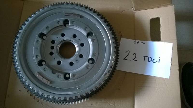

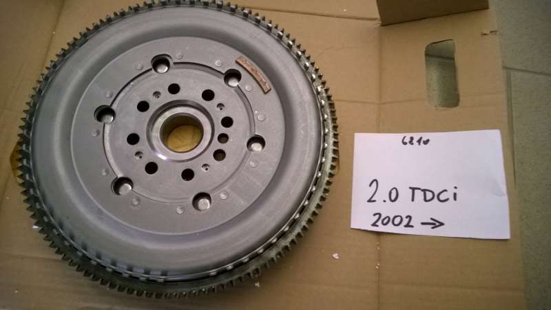

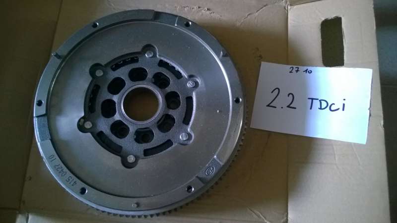

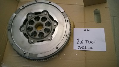

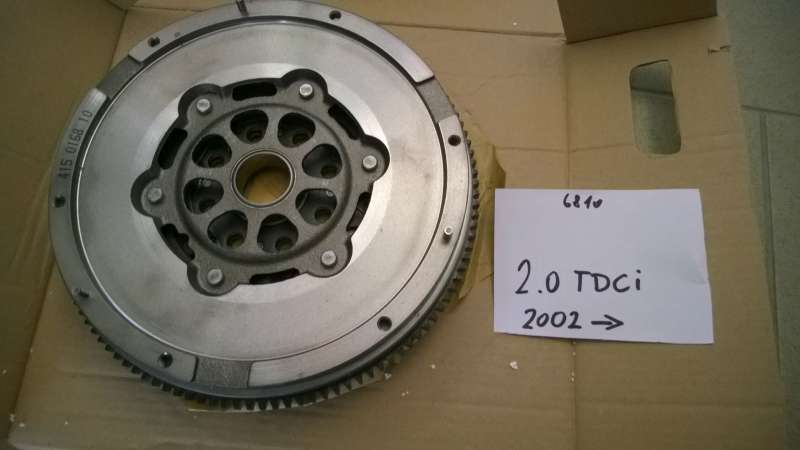

Pasuje dvojhmotný setrvačník co se dává do 2.0 tdci i do 2.2 tdci ? Našel jsme na aukru za 5 - 7 tisíc ale jsou pro 2.0 tdci a nevím teda jestli bude nebo nebude pasovat.
Ford Mondeo III | 2.2 TDCI - 114 kW | Ghia X
RENOVACE ALU a PLECH disků - https://www.facebook.com/RenovaceAlu
krenda
- Příspěvky: 2668
- Bydliště: Novojičínsko
Re: 2.2 Tdci, par otazek
Někdo to tu už řešil. Myslím, že by se musela vyměnit celá spojková sada z 2.0litru.
2.2 má větší průměr než 2.0 tdci kvůli přenosu většího krouticího momentu. Takže by jsi vlastně byl na tom hůř... Jestli se pletu, tak mě někdo opravte.
- djdekl
- Příspěvky: 4042
- Bydliště: Praha 9
Porovnani setrvaku 2.0 vs 2.2
