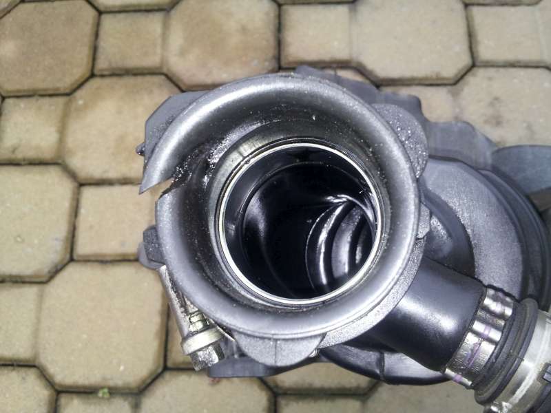

Tak se taky připojuju ke komunitě s prasklou hadicí u turba (od filtru) - pod sponou. Bohužel to vypadá, že to odneslo turbo, začíná houkat...
Turbo půjde na repas, ale mám dotaz k té hadici.
Vidím že ten konec který je prasklý (cca 3cm gumová redukce) by měla jít sama vyndat. Vím že ve Fordu tento díl nemají, ale nezkoušel to někdo z vás třeba z něčeho udělat? Vypadá to na cca 3cm rovné hadice... to by neměl být takový problém to sundat a z něčeho vyrobit, ne? Slepit to asi nepůjde...
Viz fotky - spona je vedle kvůli tomu ať je vidět ta prasklina která je fakt velká...

skoda repasovat:) ja s houkackou jezdim cca 60 tis:) Bal bych se kvuli turbu riskovat nejake bastleni s hadicemi, ale treba by to slo...
edit: nechces zkusit vyfotit detail kola kompresoru turba? Mas celkem dobry fotak..

Mám i fotku turba, ale nic tam nevidím...
Potebuju ale fakt vyřešit tu hadici, někdo tu psal o cca 1 cm zkrátit (po tu prasklinu), ořezat ty gumové vodící výstupky a přitáhnout páskou. Nemáte někdo ještě jiné řešení?

zdeny. co je to tam nahore vlevo na jedne z tech zadnich lopatek??? zhruba smerem k pismenu E. To cerne na tech lopatkach je nejaka usazenina, ktera nejde dolu?

Ja som to orezal po tu prvu sponu...tak som nasiel jednu trubku ktora mala taky isty priemer ako to koliesko zelezne na turbe...tak som si to pomeral , odrezal plastovu trubku na taky rozmer aky mi treba...poriadne vysmirgloval od tych plastovych pilin vsetko poutieral a nasadil na turbo a tak som to spevnil stymi sponami aj na turbe a aj na tej gumovej hadici....klop klop zatial to drzi a co som bol v jednom servise povedal mi ze nova sa tam neoplati davat to radsej nejaku z vrakaca no zatial som nezohnal a povedal mi ze to mam vymyslene dobre nech to necham tak....kym to neprdne niekde v strede tej gumenej hadice...ak chcete zajtra mozem pridat fotky ako som to tam urobil
