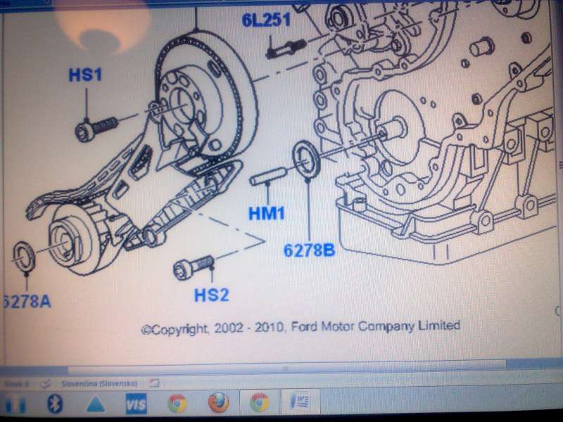

Jenže rozetu rozvodovýho řetězu zajišťuje proti otáčení jenom takový malý kolík, takže pokud ta řemenice nebude pořádně dotažená, tak se ten kolík ucvakne a je vymalováno....

myslíš ten kolík označený HM1

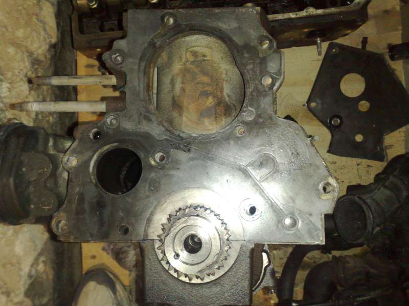

A tu ešte jedno foto
Ford Kuga 4x4 automat 2,0 tdci 110 Kw r.v.10/2015
Ford Focus Hatchback 1,8 TDCI 80 Kw r.v.10/2005

Jj přesně ten. Tenhle obrázek ale není z TDDi. TDDi tam má dva řetězy. Řemen se dával u některých novějších motorů.
