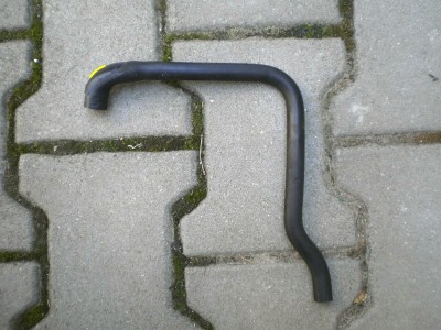

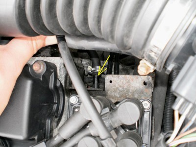

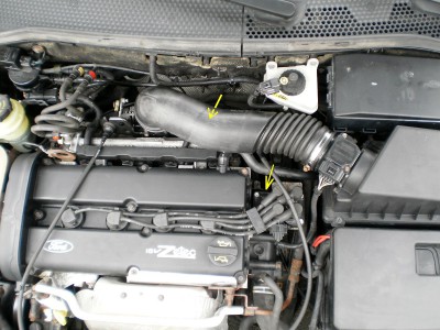

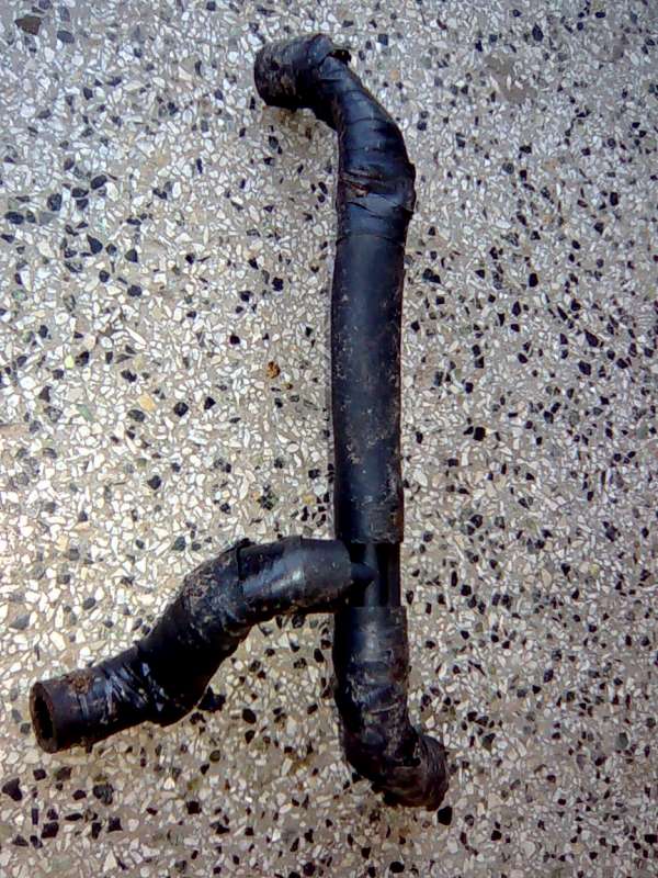

Na 1.8 je taky hadice do T? Včera jsem našel nějakou prasklou hadici, jako by do tvaru J. Hodim sem fotky.

prasklina byla cca jak ta žlutá čára - zalepeno lepící sadou na kola
celkový pohled
celkový pohled
detail
detail
detail
detail

Na 1.8 je to přesně tahle...není to tak dávno co sem ji měnil...bez výsledku.

já ji měl prasklou v ohybu (žlutá čára na obrázku), slepil jsem to lepením na kola :lol:
zatim to vypadá dobře, ale je krátká doba na hodnocení, blblo to jen občas a dost nepravidelně
šlo mi o to jestli mam schánět náhradu, nebo zrušit

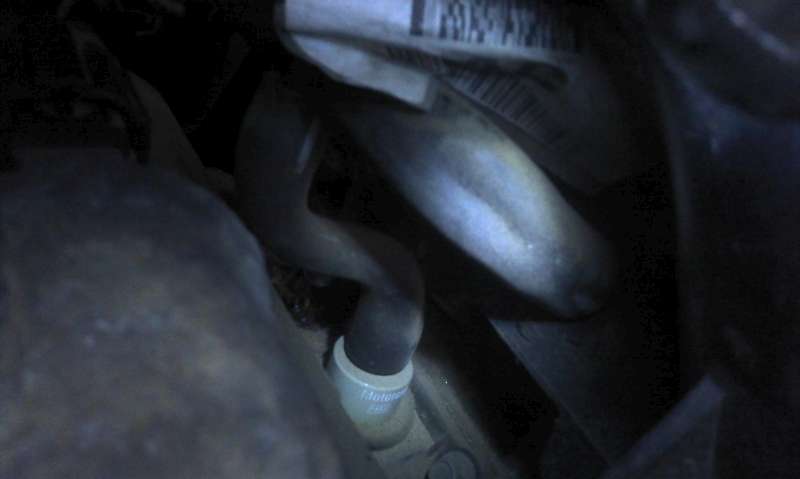

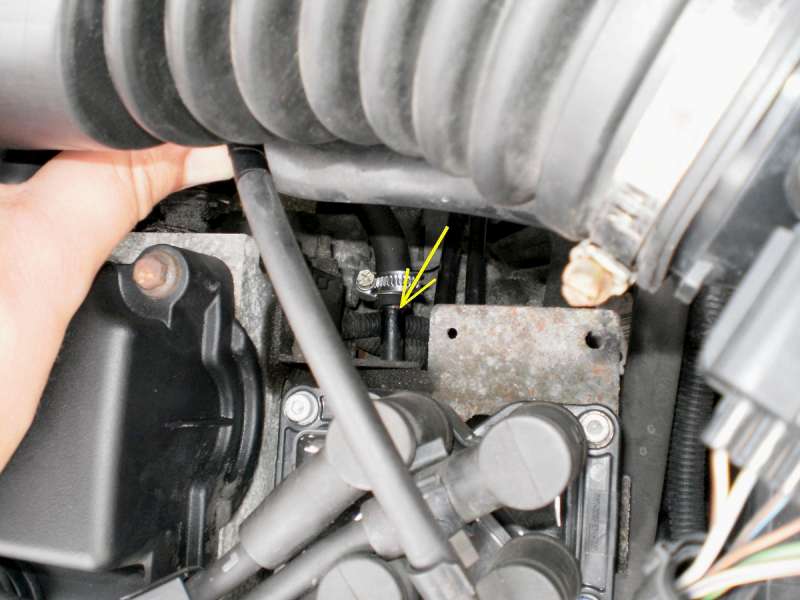

Čítal som túto tému, tak ma napadlo pozrieť na tú spomínanú hadičku pod "baranmi". Hadička nevyzerá byť roztrhnutá ale na tých ohyboch sú také ako keby ryhy alebo ako to nazvať a hadička je v týchto miestach dosť mäkká (na iných miestach som neskúšal či je tvrdá či mäkká). Chcem sa spýtať, či tak má vyzerať alebo, či sa už somnou pomaly lúči a bude ju treba vymeniť. Problémy s volnobehom nemám až na to že mi občas klesnú otáčky k cca 500 a potom zase vybehnu hore a všetko je OK. Stáva sa mi to hlavne po vyradení a dochádzaní ku križovatke a bud tesne pred dobrzdením alebo zároveň s dobrzdením na 0 km/h.

No, pokud je to stejny, jak na 1.6ce, tak tyhle rejhy znamenaj, ze zevnitr uz je v riti a to padani otacek by mohlo bejt zpusobeny tim, ze se jakoby vcucne dovnitr to mekky misto. Jinak ta hadicka je celkem tezka na zmacknuti, kdyz je studena, rozhodne ne mekka :)

Spravne, je to par centimetru tlusty, takze ryhy neexistujou :wink:
Jinak vyndani a nandani nech na pritelkyni spis, jinak si zlames prsty, je k tomu mizernej pristup :bebng:

Ak je na fotke ta tvoja, tak urcite vymenit. Kupuje sa cele T-cko. A odporucam vymenit aj ten plastovy bledo-tyrkysovy ventilek, ktory je nasunuty na jej spodnej casti. Stoji cca 10€ a prestanu ti vyskakovat otacky pri radeni (budu menej, zalezi ci nemas este inde chybu). Predpokladam, ze ten co tam mas je uz po funuse. Vytiahni ho von, vnutri je taky valcek a pruzina. Ak valcek ma prilis velku volu a hrka hore-dolu, mal by sa vymenit.
Po tomto zasahu odporucam resetnut RJ odpojenim baterky a naucenim novych hodnot.
