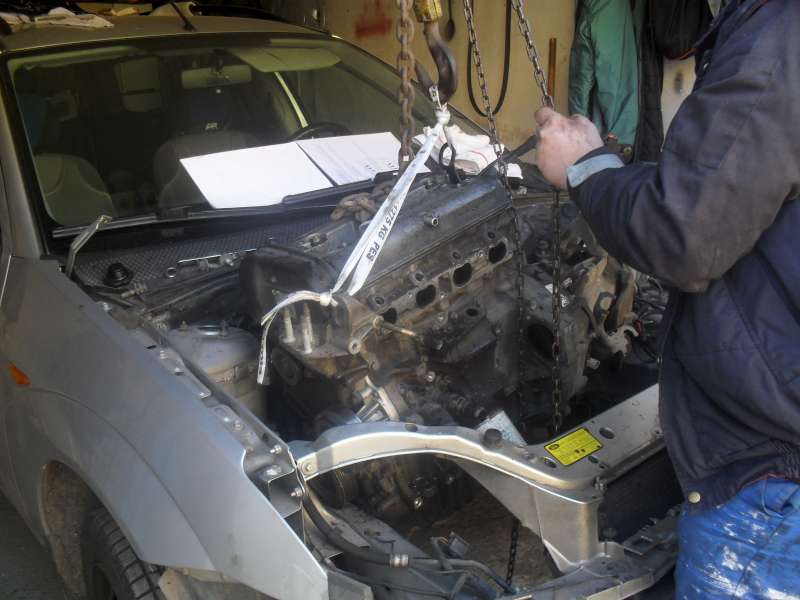

TAk chcem sa opytat ci niekto nema skusenosti z vyberanim motora 1,8 tdci 85kw 2002 aj z prevodovkou za kazdu radu budem vdacny.

moje 1,6 šla vrchem a na každé straně tak 2cm místa... jenže je to jiný motor,jiná převodovka.

Taky už sem tenhle motor měl párkrát venku
http://www.ford-focus.cz/forum/viewtopi ... 26#p817326
A rada bacha vejfuk ve přišroubovanej i u katíku

Ak si dobre spominam, tak na 1.8 tdci musi ist bud dole napravnica alebo predne celo a chladice. Inak nie je dostatocny otvor to dat von ci zhora, ci zdola.

ako mal som us prevodovku von mal som us turbo aj sanie von ale nemal som von este motor a treba mi vymenit dvojhmotu, gufero na kluke pod remenicu a rozvody a taktiez odmastit motorovy priestor a neviem ci bude jednoduhsie vybrat motor aj prevodovku alebo len prevodovku je vela odpajania veci z motora na vybratie ???
