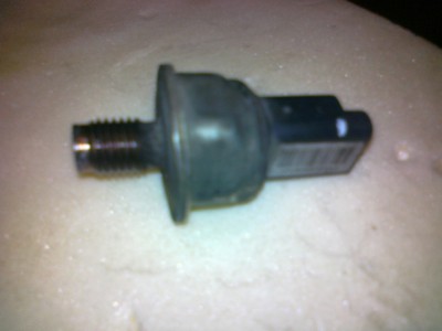

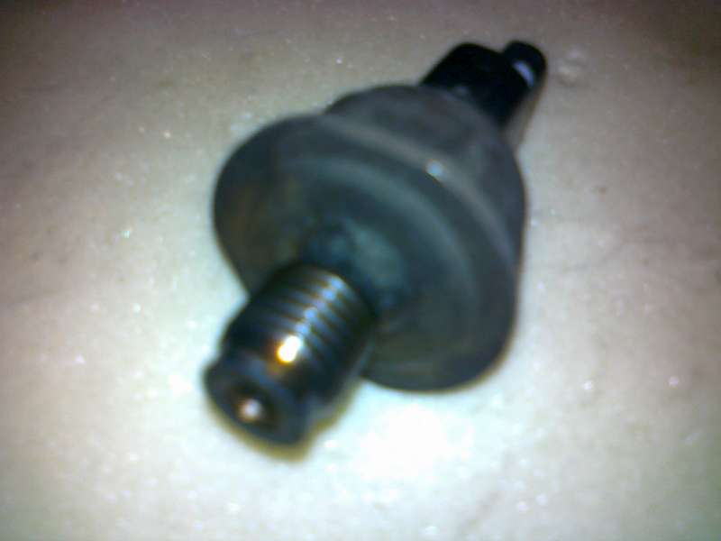

Ahoj vsem.Tak uz mam uti hotove byl to snimac tlaku na railu.Byla zjistena anomalie-ODCHYLKA TLAK.VENTILU RAILU.Pri zkousce po jeho vymene najeli 150km a ani cuk ja jsem jeste najel dalsich 100km a ani cuk.Zitra jedu do Brna tak to odzkousim i na dalnici a pak pisnu.Oprava mne vysla na 6000kc tzn.kompletni kontrola paliv.soustavy, diagnostika, promereni soustavy a snimac.Predchozi naklady za 2 tydny 30000kc a nikdo na nic neprisel vrele doporucuji BOSCH DIESEL SERVIS Karel Sobek Frydek Mistek jejich pristup k odhaleni zavady byl profesionalni.Jinak se muzete zeptat na mem cisle 773658239.Nemam s nima nic spolecneho neni to zadna reklama ale ucta k fakt profesionalnimu pristupu servisu verte ze jsem byl z toho skubani zoufalej.To skubani se projevovalo jak za studena tak za tepla vzdy pri akceleraci jak na 1, 2, 3, 4, 5 stupen tak i pri tempomatu.Neklesl mi pri tom vykon jen to proste poradne skublo i 20x behem ujetych 15km to nemluvim o dalnici to byl des a hruza.Jeste k cene toho snimace je to DELPHI a jeho cena byla primo v tom servise 1650kc.Zbytek vam muzu sdelit na uvedenemcisle pokud budete chtit.

Ahoj vsem.Tak dnes jsem jel trasu Havirov-Brno-Lazany a zpet 400km a uti ani skub tak celkem 700km od vymeny snimace tlaku railu proste parada.
