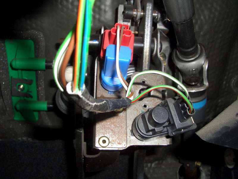

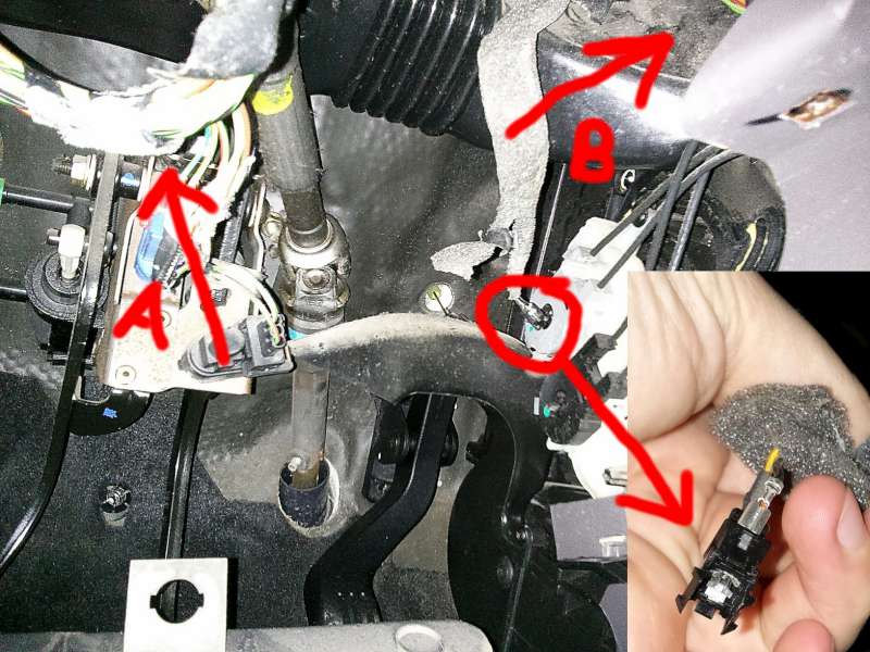

Re: Osvětlení prostoru pro nohy.
Hledal sem podle návodu v tomto tématu, přípravu sem nenašel (myslel sem si, že by měla být objímka u svazku A na obrázku)...je pravda že nebylo už moc světla.
Našel sem pouze tento konektor, ale u svazku, co vede ke středovému panelu (na obrázku šipka B). Byl taky zabalenej v molitanu. Netušíte k čemu je?? Tady pod tou černou izolačkou sem našel akorát tři spojené vodiče, tři vstupují, jeden vystupuje a pokračuje dál.

- vitut
- Příspěvky: 3029
Pod cernou izolackou najdes jen prepojeni vodicu. Je to napajeni spinacu na pedalech. To druhe (B) netusim, ale objimka na zarovku osvetleni to neni. Ta je seda valcova - pasuje do kruhove diry se dvema zarezy, ktera je videt na fotce vlevo dole ...
Nehledal bych naslepo kabely ke stropnimu svetlu, sel bych podle schemat. Staci najit spravny konektor a barvu vodice ...
Tu patici na osvětlení nohou sem tu na fotkách viděl. To co sem našel já není konektor, jak sem chybně nazval, je to taky patice pro žárovku myslím, že velikost T5. Vyzkouším jestli se tam objeví napětí...
Schémata prozkoumám, asi to bude nejvíce "profi" cesta. V nejhorším to udělám jako Dragic.

- vitut
- Příspěvky: 3029
OK, v pripade, ze chybi priprava, tak jedna strana je pojistkovka, konektor C14, pin 7 (oranzovo-modry). Druha strana pak spojovaci konektor u nohou ridice C51a, pin 49 (tam je nejspis jen pin naproti na konektoru C51b, pin 49, a ten ma cerno-modrou barvu).
