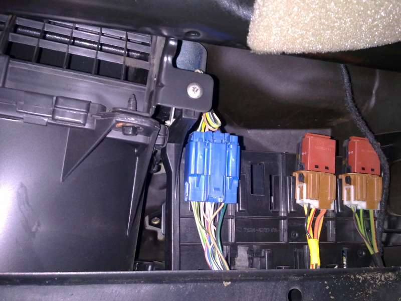

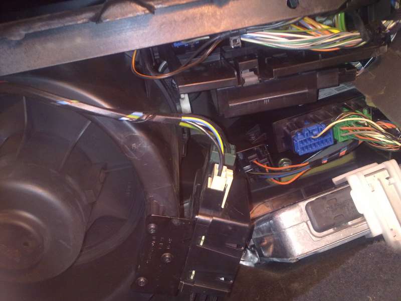

Chci se vás tu všech zeptat, jestli vás nenapadá nějaký další řešení. Mě napadají jen 2 věci. Buď to bude nějakym přijímačem, který přijímá signály z klíče - nevíte kde je a jestli se dá nějak zkontrolovat nebo vyměnit? v Jak na to jsem ten přijímač nenašel. Druhá možnost je nějaká jednotka, která řídí otevírání dveří (řidící?), tam právě vůbec nevim jak centrální zamykání funguje. Popsali byste mi to nějak jednoduše? jako co komunikuje s čim...
