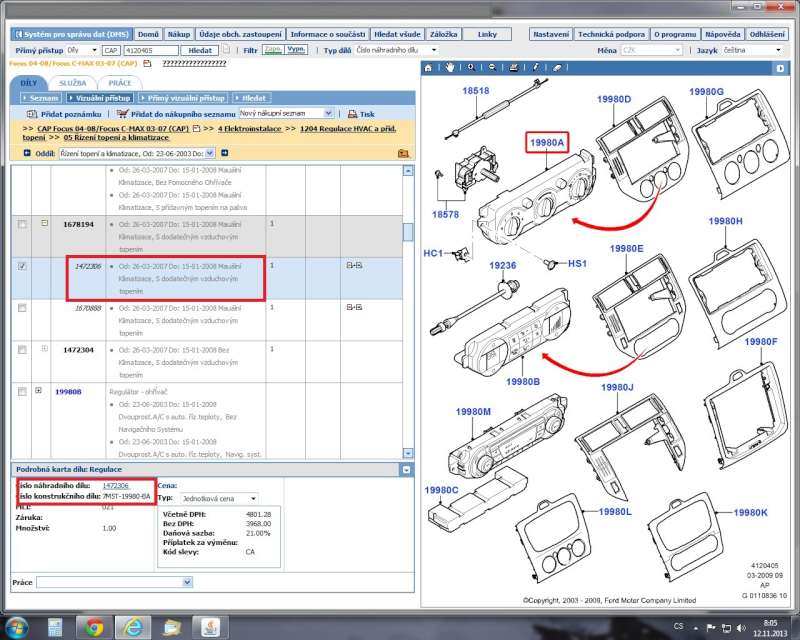

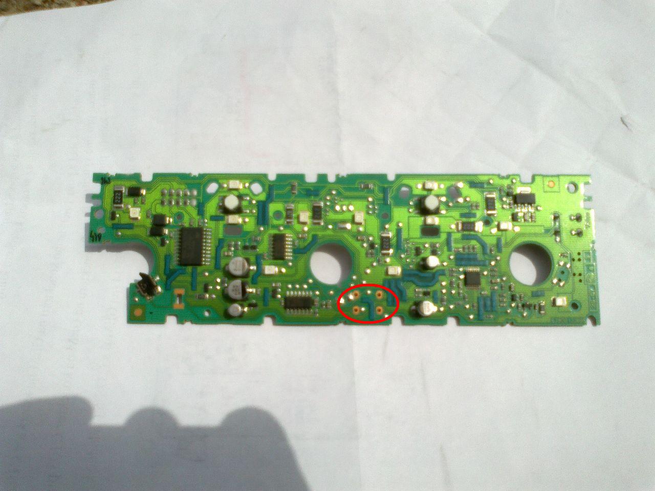

Tak mi včera konečně z Polska dorazilo ovládání 7M5T-19980-BA. Ale jaký bylo zděšení, když jsem to rozdělal a žádnej spínač na max. poloze topení jsem nenašel
Jsem z toho docela rozpačitej
Ale abych si ušetřil nervy tak jsem objednal ještě jedno ovládání(ale se zeleným podsvícením), tak uvidíme....

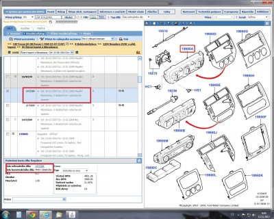

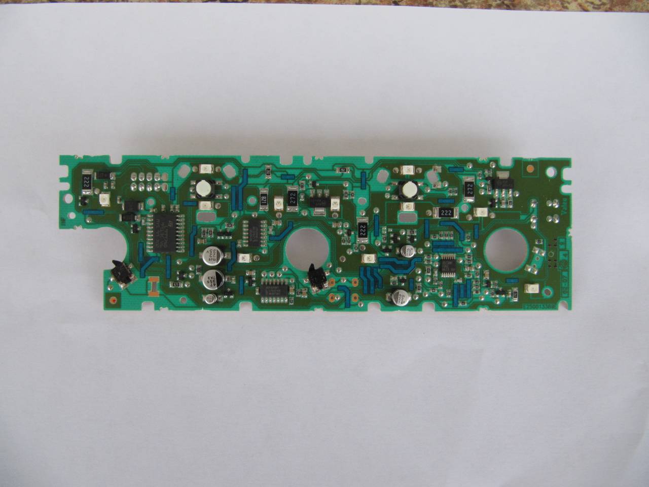

Najdi rozdíl...
- smoula
- Příspěvky: 4352
- Bydliště: Klecany
Re: PTC heater
Takže ti to funguje? :_)
- Příspěvky: 25202
Re: PTC heater
jak "najdi rozdil" ... ten cerny nesmysl tam osazenej je
- lucky.jack
- Příspěvky: 8473
- Bydliště: v Hradci Královým
Re: PTC heater
Zaqik: no právě
Já jsem hledal velkej stříbrnej spínač, jako je na spínání klimy a tohodle jsem si vůbec nevšiml
Až dneska jsem to ještě jednou rozebral a nestačil jsem se divit
