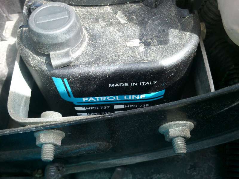

To bysme potřebovali vědět co je to ten "Patrol" :) Hlavně teda schéma zapojení...

Patrol Line je alarm s dálkou, takhle namontované to ale bylo bohužel už s Itálie, takže schéma zapojení netuším. :cry:
Na obrázku je ten alarm + jednotka na kterou to bylo zapojené.
A ještě dodatek: ten alarm je na klíček, tím pádem ho jde aji vypnout. Vede k němu aji konektor, ale když se odpojí, tak auto pak nejde nastartovat. :irre:

Z modreho konektoru na jednotce centralu, pin 6, musi byt propojeni na konektor spinace varovnych blinkru, pin 5.
