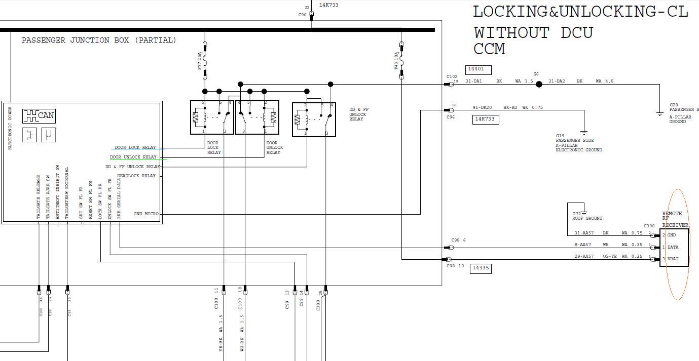

Ahoj, koupil jsem si neoriginální dálku Keetec CZ 100 Key
Potřeboval bych ale trošku pomoci od někoho kdo se vyzná víc v el. a má schéma na Focuse, já nemůžu za boha nikde najít na které kabely v autě ji mám zapojit :(

Se divím, že nemáš dálkové ovládání centrálu...
Schéma bez dálkového nemám, ale pokud máš centrální zamykání/odemykání bez dálkového ovládání, tak se to bude (pravděpodobně) lištit jen v tom, že tam nebude příjímač.
Prostudoval jsem to a podle mě by si potřeboval připojit modro/bílý vodič (zamykání) ke "Door lock relay" a
zeleno/bílý ke "Door unlock relay"
Jenže to je uvnitř pojstkové skříňky (PJB/GEM) takže k tomu se nedostaneš.
Jinak ostatní vodiče už neni problém zapojit :wink:

Pokud vím, tak mu přestal fungovat GEM a ne že nemá dálku.

F tom případě by se to dalo "ustřihnout" od Gemu :D Ale fungovalo by pouze dálkové, klíčkem v zámku ni.
