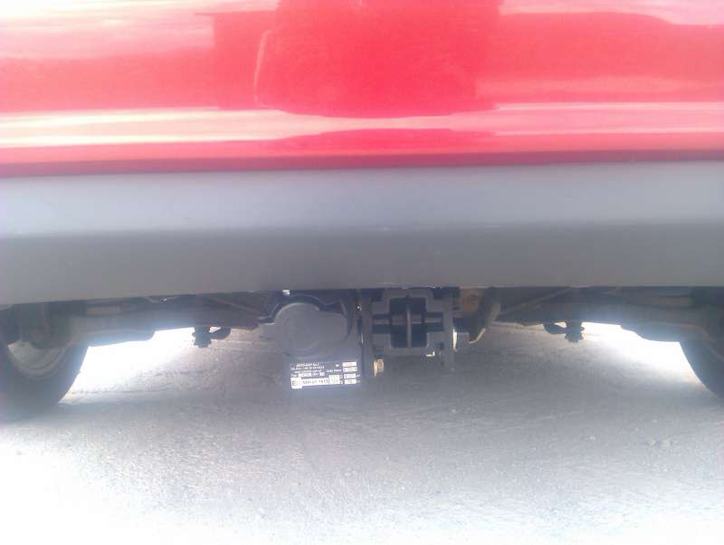

Lidi mám dotaz, bude nějakým způsobem možné namontovat tažné z C-Maxe 2009 na focuse kombi 2006 ? Řekl, že by to uchycení mohlo být podobný, ale těžko říct, nějakej odborník?
viduka55
Příspěvky: 1984
Registrován: 17.03.2013 13:38
Bydliště: Plzeň
Re: Tazne zariadenie
Příspěvek od viduka55 » 12.10.2013 13:15
Hele ja si myslim ze budou jiny ale jisty si nejsem....mrkni treba sem http://www.tazne-zarizeni-vamot.cz/ a porovnej je podle obrazku...myslim ze to ma jine uchyceni

No, hlavně porovnej ty objednací čísla, jestli jsou stejný...
Mondeo mk4, 2.0i, 2010
vijaCZEk
Příspěvky: 1864
Registrován: 01.08.2009 22:25
Bydliště: Šumperk
Příspěvek od vijaCZEk » 15.10.2013 14:02
Tak závěr: stejný nejsou bohužel
