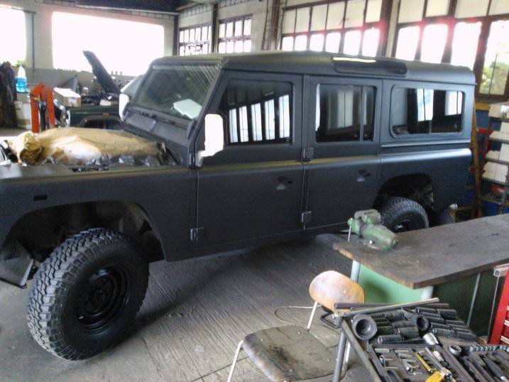

sice nikdo z vás na to nebude mít love , ale z plasti dipu není problém udělat auto v převleku monster Can Block
