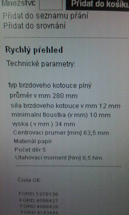

Uz vim proc Brembo stoji za h*vno :grin:

Material papir :D :palec_nahoru:

material papir??? :totlsmile: :totlsmile: musim ale dodat ze mam brembo kotouce a ate desticky uz 50tkm a ted sem teprve menil zadni desticky - hlavne tedy pze mi zatuhly trmeny a brzdy pribrzdovali... naprosta spokojenost..
