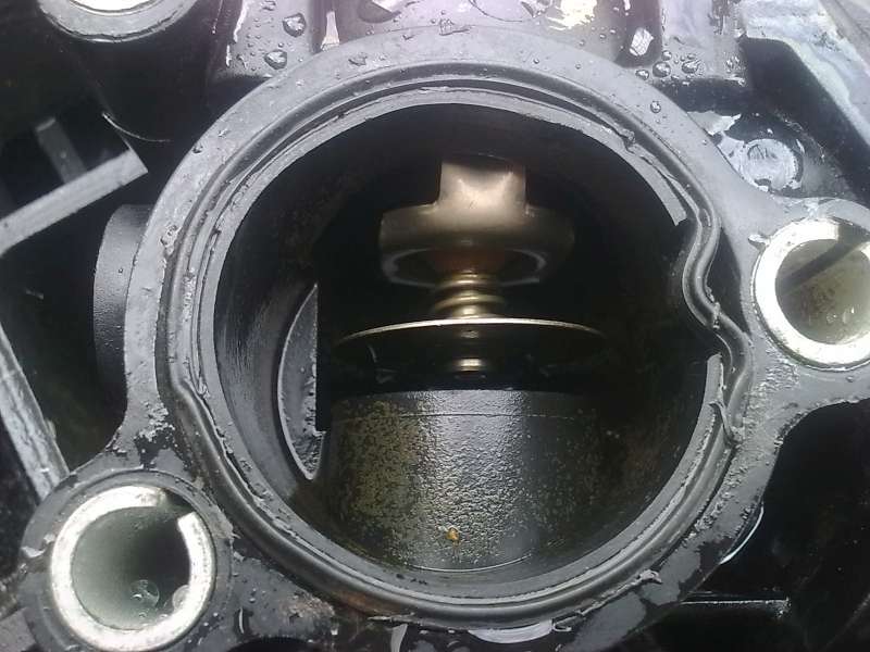

Tak si jednou přijdu do garáže a koukám pod fofíkem louže jako .ráva, máznu do toho prstem, líznu, nasládlá chuť a indicie na chlazení je jasná. Pohled na expanzku to potvrzuje - hladina je hluboko pod minimem ::(:
Po ohledání místa činu to vypadá na únik kolem domečku termostatu. Ve fordu stojí ten kus plastu cca trojku, tak jsem koupil jen fordí kapalinu (149 kč/l což jde) a origo těsnění mezi domeček a hlavu 71 kč (což je dost). Naštěstí se mi podařilo na vrakáči sehnat zachovají kousek za 8 kil. Výměna není tak složitá, místa na práci je překvapivě dost ani jsem nemusel vyndat baterii což jsem původně zamýšlel.
Skoro to vypadá jako kdyby těsnění tak zvětšovalo objem (botnalo) že nakonec vyvalí tu slabou plastovou příčku, kde udělali soudruzi chybu...
Pár foto:
porovnání domečků zdravý x nemocný nabotnalé těsnění po vyndání z motoru botnání pokračuje i v garáži na stole - den poté Bohužel nejsem jediný případ
Pár foto:

také jsem měnil, koupil jsem origo. Prohlížel jsem internet a někde jsem našel na vrakovišti že tohle mají v hliníku
bohužel jsem to našel až po výměně

Před dvěma lety jsem řešil stejný problém, při cestě z Prievidzi jsem na 550km doléval asi 8x vodu, abych dojel domu. Origo krabičku mi nabízeli ve Fordu asi za 2500,-, tak jsem sehnal na vrakovišti za 300,- a od té doby ani kapka
