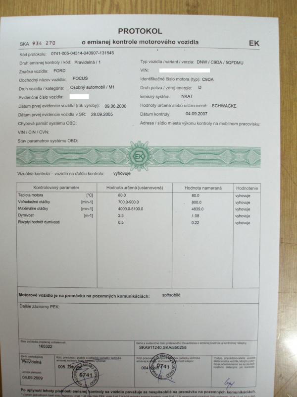

Emisná kontrola v poriadku aj zo zablokovaným EGR ventilom.
Bol som na emisnej kontrole aj zo zablokovaným EGR ventilom, palivo nafta shell V pover diesel bez dalších aditív hodnoty v poriadku . Vid priložený obrázok.
