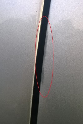

Zdravím, prosil bych o radu, o co se může jednat.
Všiml jsem si, že v místech, kde jsem měl cca před rokem opravované dveře po nehodě, se mi jakoby sešoupala barva (nevím, jak to popsat, ale není to podřené, jakože zdrsněný povrch) + objevily se okolo blatníků kapky čehosi, co vypadá jako stečený lak...
Myslíte, že to může být nekvalitně provedeným přelakem? Lze to po roce reklamovat (bylo to dělané z povinného ručení)? Lze opravu reklamovat a nechat to opravit u někoho jiného?
Díky za odpověď.

Mam to taky tak, misto ktere bylo opravovane rezne. Lakyrnik rikal, ze je to lakovano vodnim lakem z fabriky a opravovalo se to jinym lakem, proto to dela tohle.

To ze se ti to soupe neni dle me lakem ale spatne sestelovanými dvermi kdyz se kouknes na dvere na druhe strane tak bys mel mit vsechny mezery vsude stejne

Vada lakovani ,akorat si myslim ze reklamovat po roce je pase , mel jsi to zkonrolovat pri prevzeti a ev. to neprevzit . Toto je amaterska oprava .
Prijde mi ze na nekterych fotkach jsou neobrousena mista a prelakovana ( treba spicka narazniku )

Ahoj, díky za odpovědi. Samozřejmě, že jsem lak zkontroloval, a žádná z těchto závad nebyla v době převzetí viditelná... Napadá mě- jestli třebas ten lak nepotekl vlivem horka?
ad sešoupání - mě to prostě přijde jako by ta barva "vybledla", nebo nějak zreagovala, protože to není na omak vůbec drsné, nevystupuje to, nemá to okraje...
ad reklamace - měl jsem za to, že záruka na práci je 2 roky, stejně jako u jakékoliv jiné práce, takže by to mělo jít. Obzvlášť pokud je viditelné, že to není způsobeno mechanickým opotřebením...? Nebo na lakýrnické práce se taková záruka nevztahuje?

lak ti nestece vlivem horka , to bylo prelite a tim to steklo .

OK. Takze co s tim? Mam nejakou moznost to normalne reklamovat, pripadne protoze to je na hovno prace, nechat to opravit v jine lakovne jako reklamaci?

dojel bych tam kde to delali a rekl bych jim ze by jsi to chtel predelat .

bohužel jsi v čechách a počítej že s Tebou vyběhnou ,vidíš to dnes s denně všude v okolí kam se podíváš.

foki: můžeš to, prosím, nějak specifikovat, nebo nějak napsat, co bych jim měl říct? Když to přijdu reklamovat a řeknu mu, ať to předělá, že to je blbě udělané, tak to bude asi nic neříkající... Nebo aspoň předělat co, jak, proč?
mikki: bohuže s tím počítám, ale pár tisíc na opravu něčí zpackané práce fakt nemám. Takže to zkusím, a pokud to nepůjde po dobrém, tak vymyslím, co s tím.
