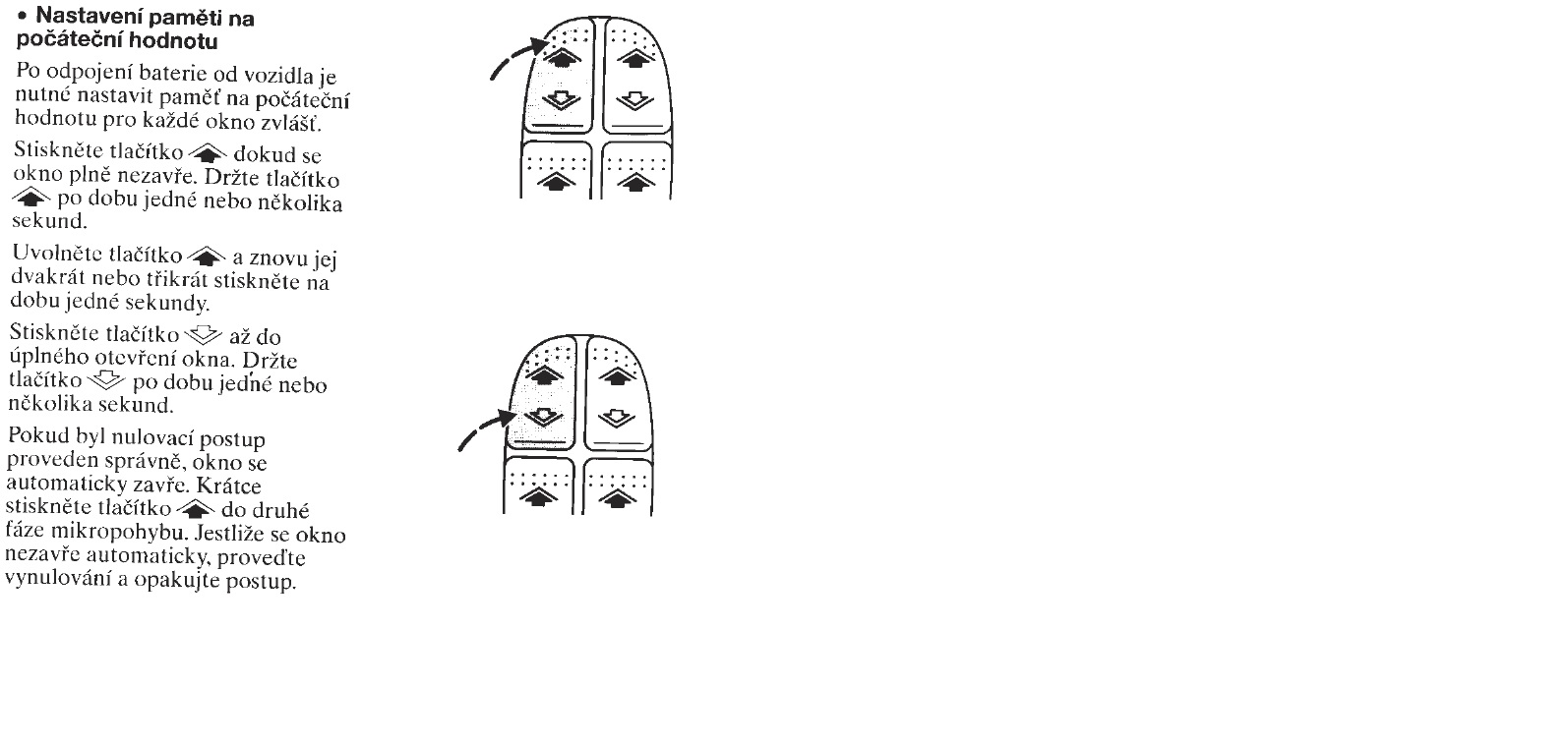

Jestli myslíš resetem nastavení poloh oken, tak tohle je z manuálu:
