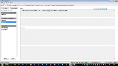

hoj, mám problém na FF 1.6 benzín rv. 2008, na displeji se rozsvítí cca po 1 km chyba Engine Malfunction, rozsvítí se polovina palubní desky, spadnou rafičky na 0 a auto jede v nouzáku, screen z diagnostiky (ForDiag) níže, poradíte kde hledat závadu? díky moc!

Re: FF 1.6 benzín - engine malfunction, diag nic neukazuje
zkusil bych nahrat jine budiky jestli se chyba bude opakovat .

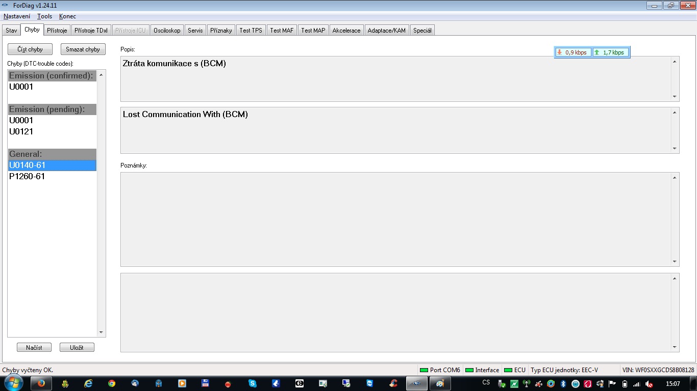

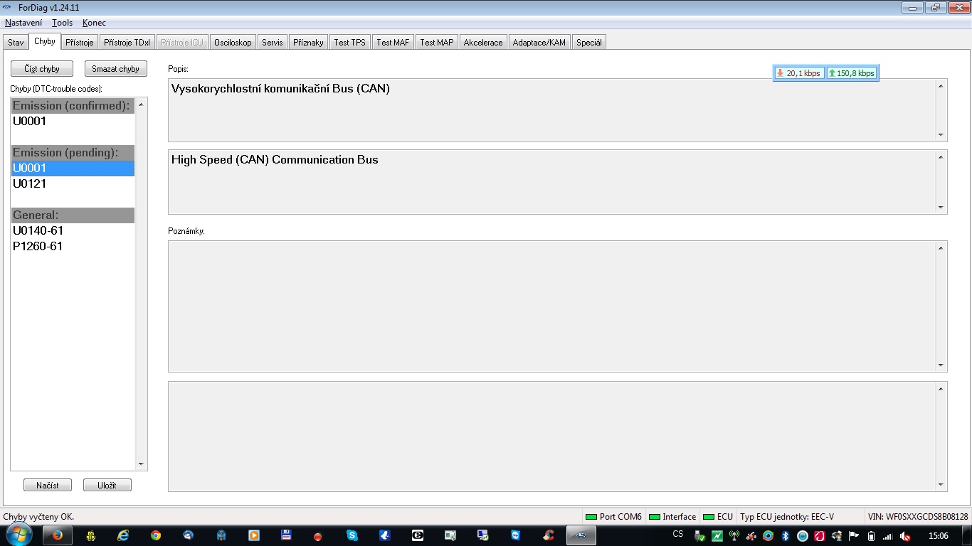

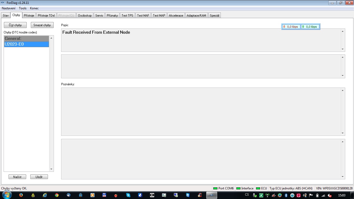

tak diagnostika konečně něco vyhodila
zasílám screen z ABS a ECU
nějaké nápady? ani google moc nepomohl

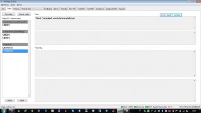

po smazání chyb zůstává chyba
U0001 - Vysokorychlostní komunikační Bus (CAN)
U0140-61
Ztráta komunikace s (BCM)
P1660-61
Theft Detected, Vehicle Immobilized
mohl by být problém někde s ukostřením? co myslíte?
U0140-61
P1660-61

Re: FF 1.6 benzín - engine malfunction, chyby diag. na ABS a ECU
P1660-61
(Krádež detekována, vozidlo odstaveno)
No nevím, dle této chyby, je možná na vině software...
- Příspěvky: 19243
ztrata komunikace - bud nove budiky nebo to opravit , oprava vyjde na 2000 + 300 demontaz a montaz
