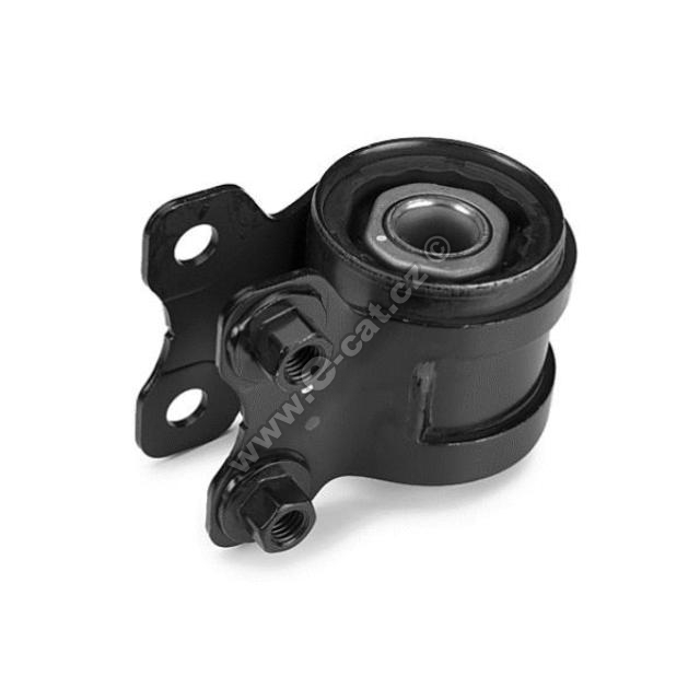

Mě to dělal silenblok na rameni urvanej chová se to podobně jako zvlněný kotouč chce to prohlednout dukladně nápravu.

Dobrý den, chtěl jsem se zeptat, měl jsem starší kotouče na přední nápravě, po nějaké době mi začal cukat volant při brždění ve vyšší rychlosti, při normální jizdě to nedělalo nic.Koukal jsem na kotouče, už nevypadaly zrovna nejlíp, tak jsem pořídil nové kotouče+desky od ATE, je to ted trochu lepší, ale ted to pozoruji spíš při dobrždování ke křižovatce cukání volantu (rychlost asi 50km/h).
Už jsem to pozoroval hnedka po výměně nových kotoučů, příjde mi, že to ani nepomohlo.
Nevíte někdo čím by to mohlo být?Mohl by to být ten silentblok jak píše tomason?

Příspěvek od phofy » 04.08.2013 21:06
Někde se to tu řešilo a myslím, že to je silentblok

Hej, moze to byt silentblokom. Pri najazde cez 150t km by som uz ale vymenil oba, popripade aj spodny zvisly cap - takze vlastne cele rameno
Onedlho to aj tak budes menit a ten, co tam das teraz by mal auto uz dozit.
