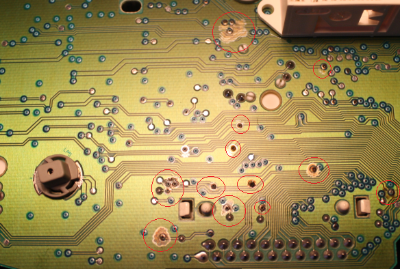

Ahoj, už si nevím rady s ABS. Začala mě zlobit kontrolka ABS. Naprosto nepravidelně si bliká/svítí/nesvítí (žádné pravidelné blikání - 1x-4x), potom se rozsvítí, anebo zhasne. Dělá to kdykoliv - s motorem nebo bez něho, za jízdy nebo při stání. Po klíčku se normálně rozsvítí a buď zhasne, nebo si zabliká, nebo zůstane svítit. Jak kdy. Nemá na to vliv ani motor, jízda ani napětí baterie.
Jednotlivá čidla mají skoro stejný odpor (15.5MOhmu), piny v konektorech jsem očistil a ošetřil jak na snímačích, tak na jednotce ABS. Přes kabel F-Super není v ABS žádný záznam. ABSko vypadá, že funguje asi vždy. Co s tím, poradí někdo?

Problém asi vyřešen. Po demontáži přístrojovky jsem na tišťáku objevil zoxidovaná místa. Očistil jsem je, poskládal přístrojovku a cca po 20 ujetých km se vše jeví OK. Blikání/svícení kontrolky ABS se zatím neprojevilo :huraa:

Příspěvek od miki21 » 14.07.2013 22:39
:palec_nahoru: Dobrá práce.

Příspěvek od Petros » 16.07.2013 21:21
Tak po dvou dnech můžu konstatovat, že závada je zřejmě definitivně odstraněna. Od poskládání přístrojovky kontrolka neudělala žádné svítím/nesvítím, tak snad to už zůstane OK. Zítra ještě ošetřím tišťák ochranným lakem a hotovo. Docela jsem si oddechnul, nemám rád žádné neznámé vrzání, přiskřípávání nebo zlobící kontrolky... :blee: .
