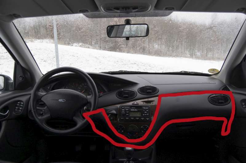

rád bych se zeptal, co všechno obnáší výměna části palubní desky (viz obrázek) a jak to je náročná operace... mám v ní po předchozím majiteli díry od držáku telefonu a rád bych se jich zbavil
díky za rady
díky za rady

Jedine cela palubka, je to z jednoho kusu. Trocha prace to je, ale nic, co by se nedalo zvladnout s beznym vybavenim dilny. Samotnou palubku sezenes do 1000 Kc ...

mrkni ke me,tam vidis co vsechno musis vyndat,kdybys neco nevedel tak mi pisni ja ti zadarmo poradim

díky za info... dílnu nemám a před barákem na parkovišti se do tohodle radši pouštět nebudu
