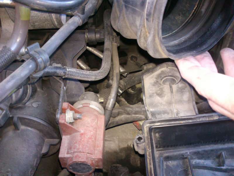

chudas
- Příspěvky: 327
- Bydliště: Bratislava
Re: Světlo zpátečky.
ahoj.. skusal som dnes najst cidlo zpatecky na prevodovke, ale ani po sejmuti vzduchoveho filtru som ho nenasiel... mrkni foto..foki píše:na prevodovce zpredu

- Stanley_vy
- Příspěvky: 5872
- Bydliště: Vyškov
Pánové, přestala mi zničeho nic svítí zpátečka. Žárovka je dobrá. Snažil jsem se hledat, ale čísla pojistky jsem se nedobral, takže můj dotaz zní:
Na jaké pozici je pojistka zpátečky u meziFL modelu (10/2007), případně kde je u šestikvaltu čislo zpátečky. Díky, za rady.
- Stanley_vy
- Příspěvky: 5872
- Bydliště: Vyškov
Jestli jsem správně hledal, měla by to být pojistka č. 141 spoilečná s elektrickými zrcátky. Ty myslím fungují, takže to spíš bude čidlo. Logická úvaha mě vede k tomu, že v případě nefunkčního čidla by při zařazené zpátečce a sepnutých stěračích neměl sepnout ani zadní stěrač, je to tak?
- Příspěvky: 25026
aaanoStanley_vy píše:J... je to tak?
- Stanley_vy
- Příspěvky: 5872
- Bydliště: Vyškov
Stěrač nestírá, žárovka OK, pojistka ok, zrcátka fungují, takže další etapou bude čislo zpátečky, Čistil ho už někdo u 2.0 TDCi 6kv.? Díky.
- Stanley_vy
- Příspěvky: 5872
- Bydliště: Vyškov
Vyřešěeno výměnou. Cena čidla 716 Kč po slevě.Stanley_vy píše:Stěrač nestírá, žárovka OK, pojistka ok, zrcátka fungují, takže další etapou bude čislo zpátečky, Čistil ho už někdo u 2.0 TDCi 6kv.? Díky.
