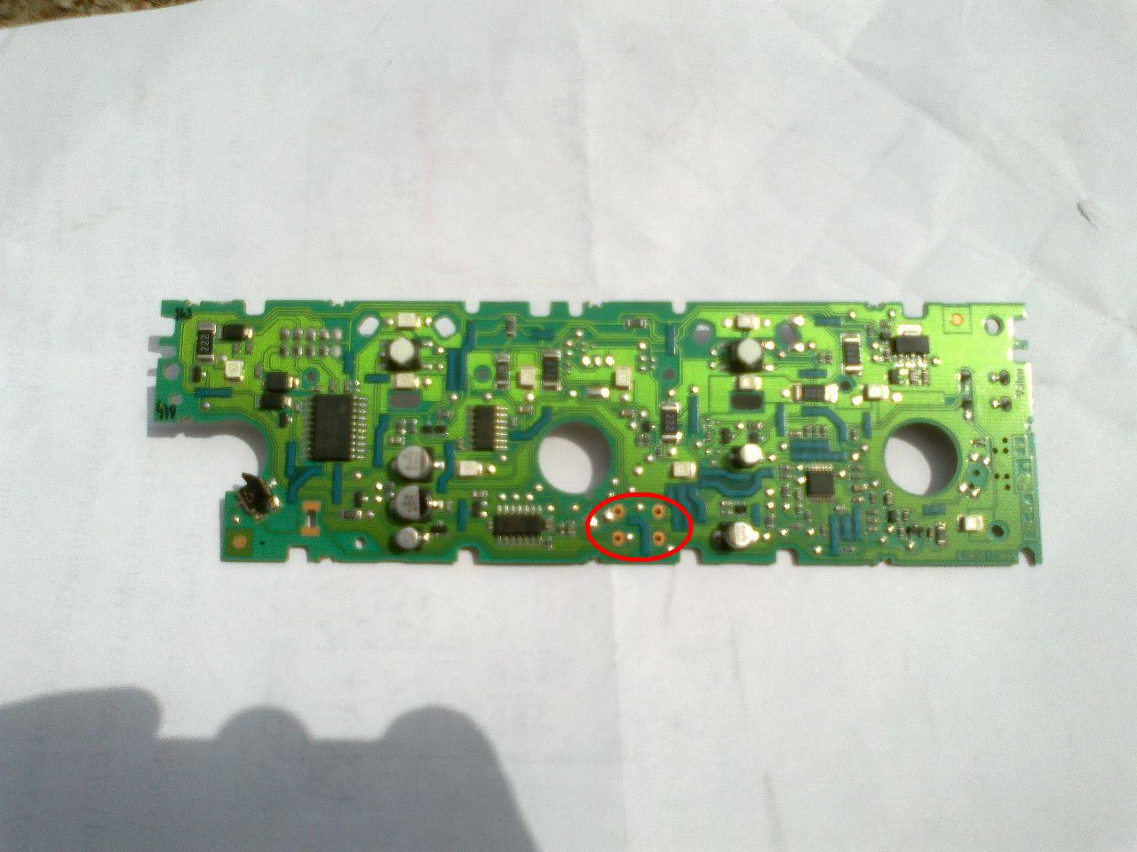

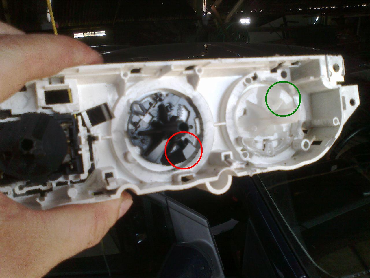

Rozebral jsem jsem ovládací panel topení, abych zjistil jak to tam vypadá s tím ovládáním spouštění vyhřívače. Po rozebrání je na fotkách vidět(omluvte kvalitu, foťák po ruce nebyl :oops: ), že v panelu chybí "spínač", který by poslal prostřednictvím kabelu signál do GEMu a ten spustil vyhřívání. On ve výsledku není ani ten kabel v C378! V zeleným kroužku je vidět spínač na spuštění klimy při poloze na čelní okno.
Takže zbývá sehnat panel, který má přípravu na vyhřívač, nebo to obejít. Já jsem to udělal tak, že jsem z GEMu vytáhnul spínaných 12V do kolébkového vypínače, a z vypínače zpět na pin 14 na C103 – na základě rady od Zaqika, že by se na pinu 5 na C378 mělo objevit 12V a tím pádem GEM dostane info a zapne vyhřívač. Tím mám zajištěno, že si budu pouštět tento vyhřívač i když budu mít kolečko topení nastaveno na minimum(tím pádem se motor bude rychleji ohřívat a přitom bude foukat teplý vzduch z ohřívače.
Na poslední fotce v kroužkách výstupky, který spínají spínače.

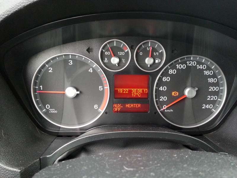

Otázka pro ty, co mají tuto vychytávku v autě s manuálním ovládání klimatizace . Když je topení vypnuto píše vám to taky na BC hlášku " AUX.HEATER OFF" ???

Příspěvek od ZaQik » 01.07.2013 07:46
ano, budiky FF2 pred FL maji na PTC pevnou polozku v menu, takze informace o OFF je normalni

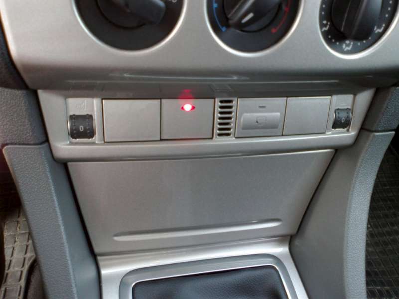

Příspěvek od lucky.jack » 14.07.2013 14:41
Konečně kompletní :D. I při 19°C to pořád má snahu topit 8O :D
Extra vypínač pro manální klimu :palec_nahoru:

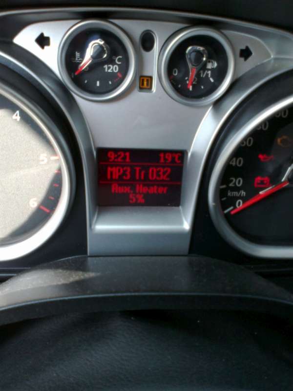

Příspěvek od lucky.jack » 21.08.2013 07:22
Dneska jsem zažil velký zklamání a nas..ní :evil: Ráno 12°C, zapnu tlačítko a ptc heater na 65%. Ale ani po 10 minutách jsem se nedočkal teplýho vzduchu :cry: . Takže jsem si zapnul klasický topení a bylo. Netuším kde je chyba...

Příspěvek od ZaQik » 31.08.2013 20:27
zmer napeti na tlustych dratech, zda je tam 12V (tzn. kabelaz i pojistka je OK) ... pak uz me napada jen spatne topidlo ... a to by slo za mnou :oops:

Příspěvek od lucky.jack » 31.08.2013 22:03
No ta hlavni zila z baterky me napadla taky, sle zda se mi to dost nepravdepodobny. Ale protoze mi pc hlasi i procentualni ucinost topeni tak snad zapojeni ovladani bych mel snad mit v poradku...Ted uz jen najit chvili to proverit.
