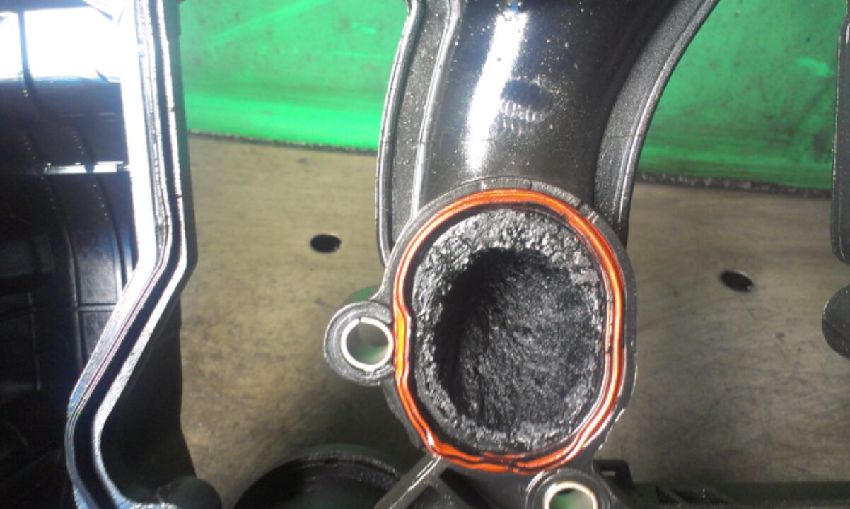

Dám to třeba sem. Nějaký fotky sundanýho sání. S chutí bych to taky zaslepil, ale ten můj EuroIV by na to určitě přišel a vztekal se.

jj, kdybys toto sani zaslepil, tak si toho rozhodne vsimne :)

No radši bych zaslepil egr, ale tomu sání taky moc nechybělo

Vypadá to, že se sání brzo zaslepí samo...vita_k píše:jj, kdybys toto sani zaslepil, tak si toho rozhodne vsimne
