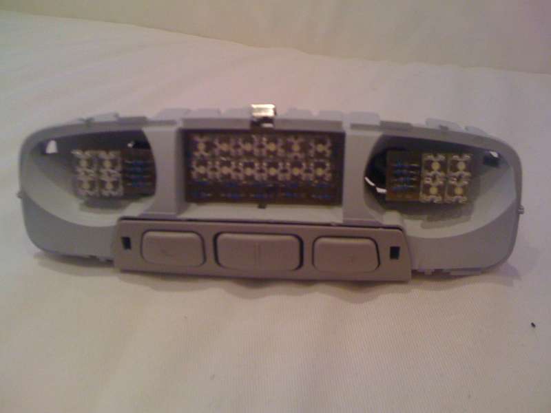

Zdarec, řešil jsem podobný problém... Originální osvětlení ve FOFO2 není nic moc (hlavně teda v kufru). Přemýšlel jsem nad LED žárovkama + LED pásky do kufru, ale nechci aby mi v kufru čouhaly dráty a LED pásky není v kombíku kde připevnit aby to vypadalo dobře. Proto jsem se rozhodl vyrobit si LED osvětlení doma sám a vyměnil jsem ho za originál žárovky... Svítí to luxusně, stálo to pár kaček hlavně to nepůsobí rušivým dojmem. Viz foto :wink:

sikulka :palec_nahoru:
