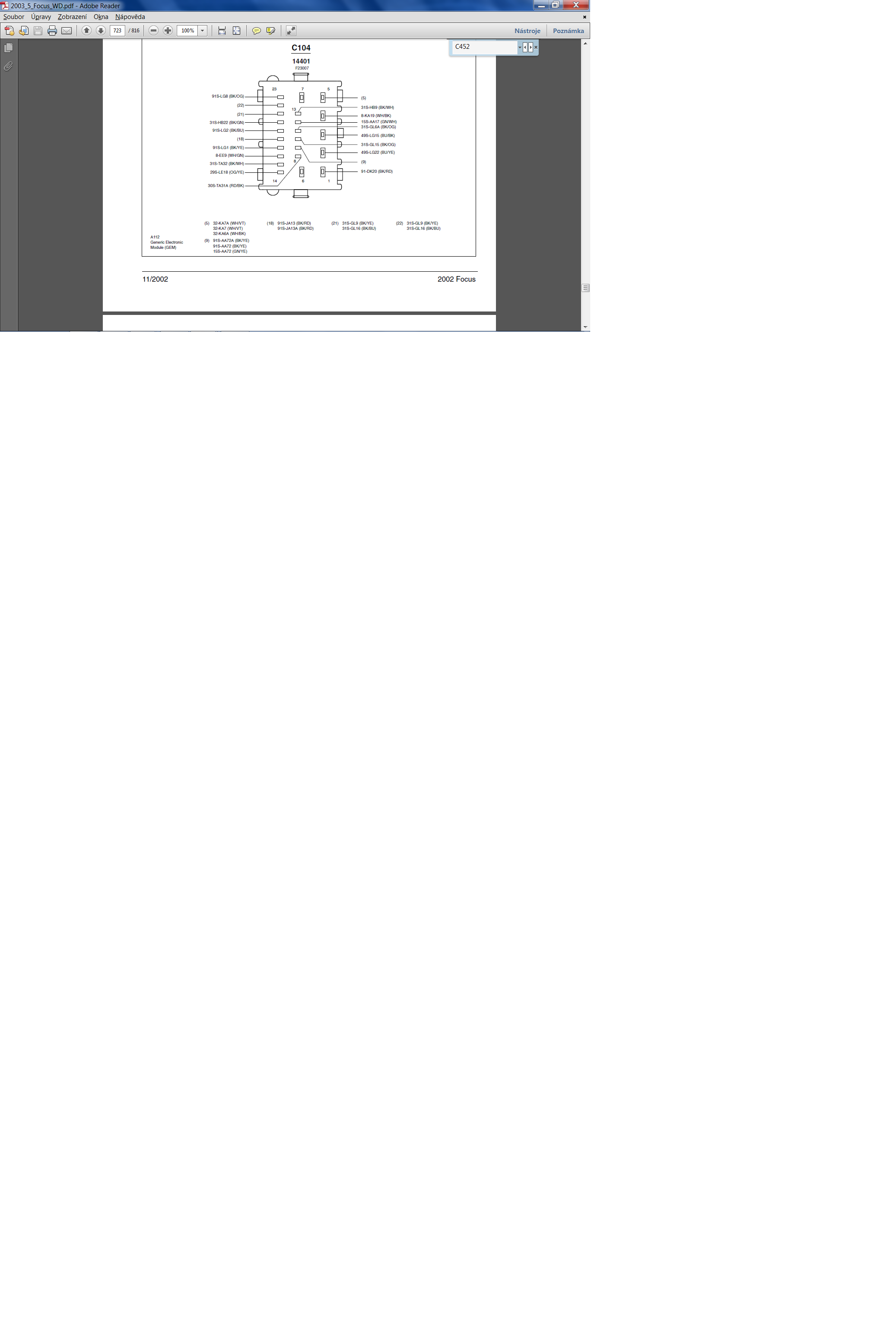

s tejto ??? (ved tam nic nevidiet...)

C 104 tam už pi 18 vidíš?

ano, dakujem ti velmi pekne !!!
